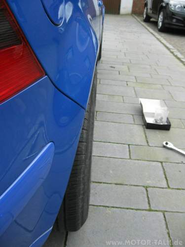

Hallo zusammen! Habe wieder erst gekauft und dann nachgedacht. 🙄
Habe mir H&R Spurverbreiterungen 30mm also auf gesamter Hinterachse dann 60mm gekauft.
Mein R32 ist Serie, hat also das originale Fahrwerk und auch die originalen 18" Felgen.
Wenn ich mir anschaue wie weit die Reifen drin stehen sollte es passen, aber was meint ihr?
Passt die 30mm Verbreiterung pro Rad ohne Probleme oder wird er schleifen oder ich bekomme es nicht eingetragen? Vielleicht fährt ja jemand ein R32 und hat das selbe wie ich durchgemacht !?

Ja gekauft ist es.. hätte es einfach mal vorab gewusst. Wenn ich den Zollstock an die Aussendwand halte und von oben am Kotflügel runterschaue müsste es genau das Profil abdecken, aber das kann man bestimmt so nicht messen!?

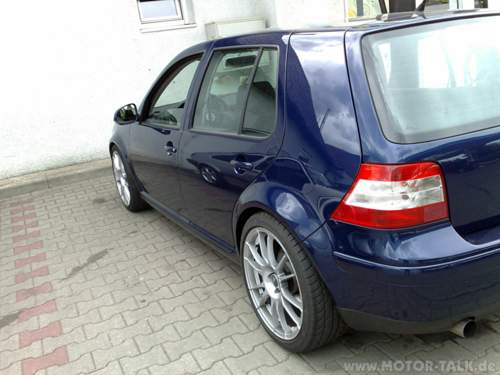

Schau dir mal das Foto von meinem an. Erster post 2te Seite.
War damals mit H&R Federn tiefe Version sowie 25 mm h&R Distanzen.
Eintragung war überhaupt kein Problem!
Jedoch musst du dann bei Reifen mit Felgenschutzkante aufpassen- die sind breiter und schleifen bei extremen fahrten.Conti sportcontact warn bei mir unfahrbar!

im Anhang findest du ein Bild wies bei mir aussieht.Felgen mit ET 35 30er H&R Distanzen (PRO ACHSE!!!) also 15mm pro Seite.Uns das sind nur 16"er mit 7,5 Zoll Breite. Außerdem is ein FK Gewinde drin auf Gutachen max Tiefe (ca 32,5cm Radmitte-Kotflügel)

Sieht fast aus wie meiner 🙂
Ich habe Good Year Eagle drauf, meinst du das passt dann ohne die Tieferlegung? Die Reifen fährst du da auf dem Bild auch, oder?
Was ist das denn für eine nette Auspuffanlage? 😉

Nene das ist schon korrekt so. du hast bestimmt keinen 4Motion?
Bei mir spreizt es die Felge durch die Tieferlegung oben weiter rein. das macht gewiss 0,5 cm aus.
Jetzt mit nem Gewinde Fahrwerk schaut das besser aus-habe ihn nun ca nen cm höher.
Habe 25mm PRO Seite also 50mm auf der hinterachse gesamt

Genau damals hatte ich andere Reifen drauf mit denen hatte nichts geschliffen!
wieso ohne Tieferlegung? Also die H&R Federn sind sowas von Passgenau am Rrrr mit 25er Distanzen und Originalfelgen!
Besser gehts fast nicht :-)
Die auspuffanlage ist ne EIP Street aus der USA. macht nen seeeeeehr schönen Klang ;-) Und das beste ist sie nimmt nichts weg vom Rrrr Klang sondern macht genau das besser was am Rrrr eh so geil klingt 🙂

Also tieferlegen wollte ich Ihn erstmal nicht, wollte die Räder nur schön im Radkasten stehen haben. Meinst du denn das 25mm pro Seite passen oder dann lieber auf 20mm? Mist jetzt habe ich die 30mm aus der Bucht schon bestellt. Ich will sie endlich verbauen 😉

Ja das denke ich dann auch, da lassen die freundlichen TÜV Prüfer nicht mit sich reden! Es soll ja auch nicht zu "prollig" aussehen. Die Reifen stehen meiner Ansicht so weit im Radkasten da dachte ich doch glatt 30mm sein kein Problem. Ich werde die Dinge wenn Sie dann mal ankommen einbauen und mal ein Foto posten! Dann sehen wir weiter 😉

Mal sehen ob es passt... Ich werde es heute oder morgen (hoffe ich) sehen! Poste die Fotos dann!
