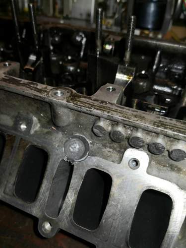

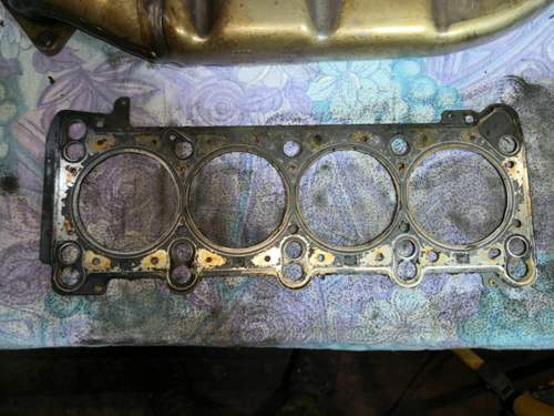

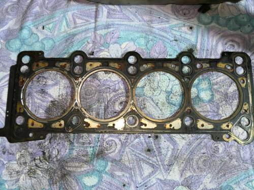

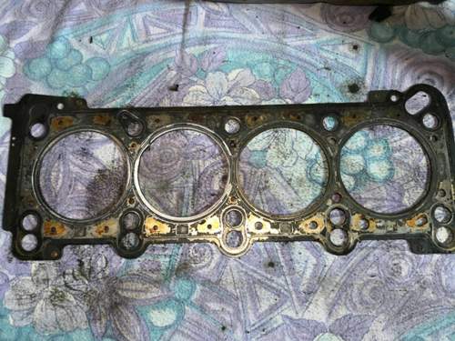

Hab die Zylinderköpfe jetzt runter genommen. Anbei mal die Foto´s der ZKD´s. Sehen nicht mehr gut aus um die Buchsen herrum wie finde oder was meint Ihr dazu. Bevor ich weiter mache und die entsprechende Teile bestelle, würde die Köpfe erstmal auf Verzug von maximal 0,1mm prüfen, da sie ja gemäß Reparaturleitfaden nicht nachbearbeitet werden dürfen / sollen. Oder wäre planschleifen kein Problem? Die Kühlwasserkänäle und Rohre sind sehr rostig. Gibt es irgendwie eine gute Möglichkeit das zu reinigen / entfernen? Kann man die Turbolader im ausgebauten Zustand irgenwie selbst überprüfen? Kreuzschlif der Buchsen ist noch sehr gut zu erkennen und ich denke von den Kolbenringen, Lagerschalen für Pleuell und Kurbelwelle lasse ich die Finger davon, da ich nicht das Werkzeug habe um Radial- und Axialspiel zu messen.
Danke

durchgeblasen sehen die nicht wirklich aus.
Klar kannst du die planen, VW schreibt überall das die nicht nachbearbeitet werden können, ist vollkommener Bullshit.
Vom Unterbau würde ich auch die Finger lassen, der ist bei 2.5/3.3 TDI normalerweise untzerstörbar.

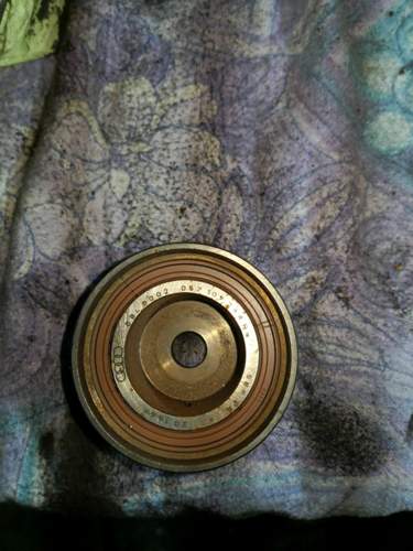

Ich wollte den Zahnriemen gleich mit erneuern und die Teile habe ich bis auf eine Umlenkrolle 057109244 auch bestellt. Diese Rolle ist seit 10/2017 ersatzlos entfallen und auch nicht mehr bei Audi Tradition oder eBay zu bekommen. Sie hat ein Durchmesser von 65mm und Laufbreite von 34mm. Seht ihr da noch irgenwelche alternativen?
Danke
Thomas
ist es eine Rolle wo das Lager gleichzeitig die rolle ist?
ansonsten Lager auspressen und neues rein?
Wenn gar nichts geht und die Rolle gleichzeitig Lager ist, kann man sicherlich durch einen Metallbauer das inneleben entsprechend ausdrehen lassen damit ein passendes Lager eingesetzt werden kann, und ein Innenstück fürs Lager angefertigt werden um es verschrauben zu können.
Dazu sollte man aber schon jemanden kennen der ne Drehbank hat, sonst wirds unbezahlbar.

Ich mache da nachher mal ein Foto von und poste es. Das was ich noch im ETKA gefunden habe ist eine fast ähnlich Teilenummer 059109244B für den 2.5 TDI mit dem MBK AKE. Wenn ich das bei eBay suche kommt ne Rolle mit der selben Breite, aber 70mm Durchmesser raus.
Themenstarteram 30. April 2021 um 14:26

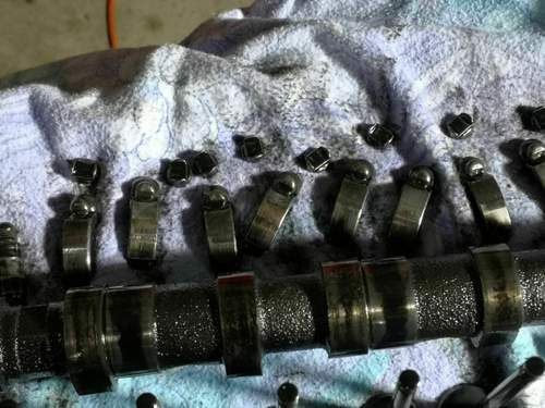

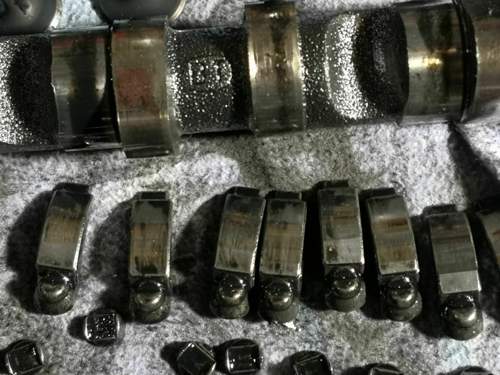

Das ist die besagte Rolle. Ist das normal das die Schlepphebel so eingeschliefen sind? Habe ja Ende 2019 erst die Nockenwellen mit Hydros und den Hebeln getauscht, aber vielleicht täuschen ich mich da auch.
Also Laufleistung ca. 10 tkm
Thomas
