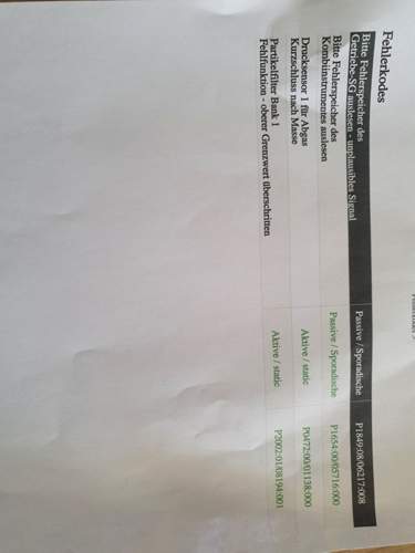

Hallo miteinander, ich habe bei meinen fzg Audi A6 3.0Tdi Bj.2005 Limo folgendes Problem.
Plötzlich kam diese Spirale zeichen und ich konnte nicht schneller wie 80 fahren und jetzt ist noch der Motor zeichen dazu gekommen.
Werkstatt sagt könnte Turbolader sein jetzt ist meine Frage was würde die Reparatur kosten bzw. Gibt es Tricks wie man es selber reparieren kann.

Hab gerade mein Auto abgeholt von Turbo Spezialisten und er sagt mein Ladedrucksteller hat nix.
Er hat Fehler Ausgelesen mit Abgasdrucksensor 1 zu hoch,
Diese wurde letztes Jahr gewechselt das war aber nicht Original Bosch sondern febi kein Plan aber vielleicht hat sich das wieder zugesetzt.

Welcher Fehler genau? Fehlercode oder Foto oder Protokollauszug...

Hier die Fehlermeldungen

Mit Delphi Ausgelesen
Aktuelle Meldung
P0472 Abgasdruckgeber, niedriges Signal permanent
Abgasdrucksensor liegt bei 998mbar
Zu dem Druckwert kann ich nichts sagen, warte mal ab ob @a3Autofahrer dazu eine Idee hat.
P0472 bedeutet laut meiner Fehlercodeliste "Drucksensor 1 für Abgas-G450 Kurzschluss nach Masse". Soweit waren wir weiter oben schon mal. Kurzschluss nach Masse heißt Widerstand zu klein, also ein echter Kurzschluss in der Verkabelung oder ein defekter Drucksensor.

Ja richtig das war letztes Jahr und da wurde der Drucksensor gewechselt.
Danach war Ruhe für 1 jetzt.
Das wurde gewechselt 40767 febi bilstein
Original war diese Nummer drin 0281002711
Kann das sein das hier der von febi falsch war?
Ich habe jedenfalls beim Autoteile den hier vorsorglich gekauft 0281002710 soll das gleiche sein so die Aussage von Verkäufer.

Drucksensor gewechselt und Fehler ist aktuell weg, anlernen muss man den anscheinend nicht.

Du meinst jetzt sicher den Differenzdrucksensor, richtig? Freut mich, dass es dann so einfach war. Anlernen macht er selbst, der Lernwert findet sich übrigens dann im MWB 102.4 (Offset).
