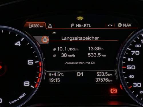

Kleiner Nachtrag zu meinem Verbrauchsthema.
Der A8 3.0 TDI steht jetzt bei Audi zwecks Kontrolle des Updates etc.
Daher bin ich heute die identische Strecke mit dem RS6 gefahren.
Viel Autobahn mit 130-140 aufgrund Beschränkungen. Dazu noch einiges an Landstraße, wenig Stadt.
Jeweils spät abends gefahren. Daher wenig Verkehr.
Ich denke die Bilder sprechen für sich.
A8 3.0 TDI
Rs6 4.0 tfsi
