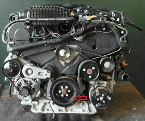

Ich hab ein neu erworbenen Jaguar XF 12.2016 mit dem 306DT Diesel Motor vom Händler gekauft.
Jetzt merke ich leider nach knapp 1500km dass die Riemenscheibe leicht eiert.
Der Keilriemen dreht sauber, an alle anderen Drehteilen ist nichts festzustellen. Nur die Riemenscheibe eiert halt.
Hatte das jemand so ähnlich schon mal gehabt?
Ist das Normal?
Habe Gewährleistung auf den Wagen, der Mangel bestand wohlmöglich ja, habe ich Anspruch auf Reparatur ggf. falls es doch repariert (?) werden müsste?
Hoffe evtl. kann mich der eine oder andere bisschen Aufklären.
Anbei noch ein Foto von einem 306DT Motor, zwar von den Vorgänger X250, aber der gleiche Teil bei meinem Motor eiert halt im Betrieb. Hab leider kein Foto vom X260 Motor gefunden.
Danke
