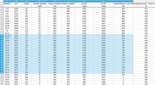

Wie schon per PN geschrieben, wäre die Angabe des Inneren Moments ganz hilfreich, weil damit der IST-Zustand deutlich zu bewerten ist. Aber hier stört das Fehlen nicht unbedingt.
DPF-Differenzdruck und Temperatur am Turbo zeigen Werte im grünen Bereich. :)
Was mich wundert, ist der hohe Druckaufbau bis zu 2,5 bar. Andere 3.0 TDIs mit 233 PS haben in meiner Logsammlung ca. 2,3 bar. Man sieht auch die super hohe Rauchgrenze von über 600 Nm, wo andere 3.0er bei 500++ Nm liegen.
--> Also zu viel Luft. (Das sättigt dann auch den LMM, der dann an seine Messbereichsgrenze kommt.)
Nicht falsch verstehen, Luftmasse ist für einen leistungswilligen Dieselmotor das A und O, aber wenn hier der Motorschutz eingreift, dann hast Du keine Freude.

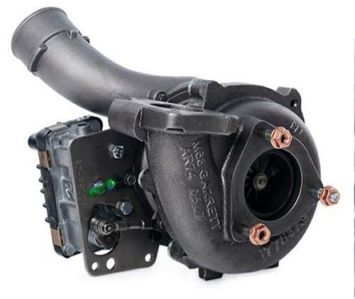

Dass die Druckmessung falsch läuft, will ich nicht so richtig glauben. Vermutlich wird die VTG nicht weiter abregeln können, sonst würde sie es vermutlich tun. Hier würde ich die nächsten Schritte unternehmen. Die mechanische Kopplung zwischen Lader und VTG-Steller sollte meiner Meinung nach Langlöcher aufweisen, um justieren zu können. Das wäre eine Möglichkeit, um den Druck im Volllastbereich abzusenken.
Ich hatte ja bisher auf die IST-Werte für die Logfahrten wert gelegt, weil ich bereits Vergleichsgrößen habe bzw. auch kenne. Aber vielleicht magst Du ja nochmal den Ladedruck als Sollwert neben dem Istwert aufzeichnen, wenn Du mal eine weitere kurze Volllastfahrt machst. Dann sollte sich die Diskrepanz weiter bestätigen.

Vielen Danke erstmal für deine Analyse!!
Das ist mir vor Paar Tagen aufgefallen der Ladedruck IST mit 2499-2520mbar ziemlich hoch obwohl bei SOLL immer max. 2488.80mbar steht bin ich ja immer drüber. So auch bei der Rauchgrenze steht Range bis +615NM ich hab 647NM laut LOG. Bei Luftmasse IST max 1245mg/h. Denke dadurch wen man da länger als 5 Sek. Auf dem 100% Gaspedalstellung bleibt kommt der Fehler weil das MSG diese Toleranz nicht aufheben kann und daher in den Notlauf / Motorschutz geht.
Ich habe ein Elektrischen Stellmotor für VTG Verstellung. Da kann ich nicht viel einstellen siehe zweites Foto. Die sind schon sehr genau und werden vom Hersteller oder ab Werk eingestellt. Meiner ist ja von BR-TURBO die haben ja Lizenz für mehrere bekannte Turbolader Hersteller unter anderem: GARRETT, IHI, MITSUBISHI TURBO, BORG WARNER die in stand zu setzen bzw. Revisionen durchzuführen. Laut BR-TURBO werden alle Turbolader vor dem rausgehen nochmals gecheckt nach Hersteller Vorgaben. Habe da einen Hauseigenen hergestellten Turbolader gekauft. Ich frage nach ob die ein Zertifikat/Diagramm haben für die Prüfung der Turbos Wieviel Ladedruck usw sie messen. Kann ja sein das der Zuviel macht.

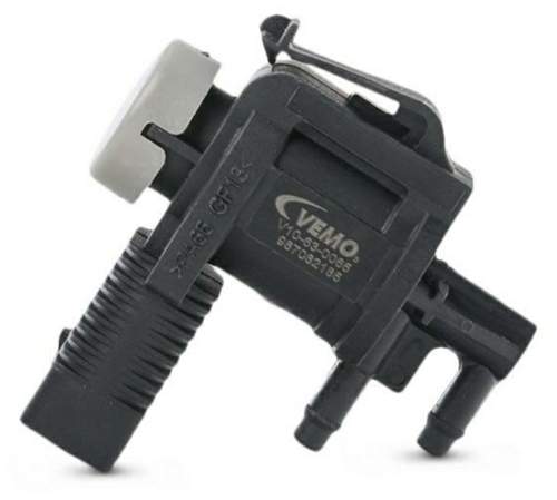

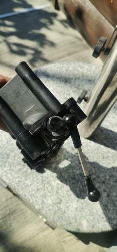

N75 Ventil hat auch andere Namen.

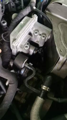

Turbolader VW Phaeton 3.0TDI 2008 171KW
Unterdrucksteuerventil AGR

Ich meine, dass es eine Feineinstellung gibt, zwischen E-Steller und VTG-Anschluss vom Turbo. Hinweise dazu finden sich u.a. hier:
https://www.motor-talk.de/.../turbolader-stellmotor-t3282557.html?...

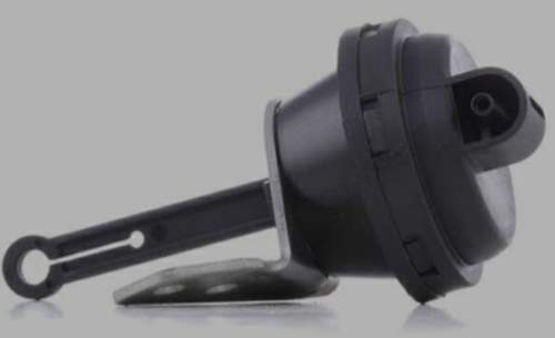

Ansonsten würde ich gerne noch darauf hinweisen, dass es keine weiteren Stellglieder zur Ladedruckregelung gibt, außer eben dieser E-Steller selbst. Der pneumatische Druckwandler ist lediglich für die Steuerung des AGR-Ventils zuständig, am Ladedruck ist damit praktisch nichts justierbar.
Immer Gerne @Jeremy_A8L gemeinsam finden wir eine Lösung??
@a3Autofahrer
Ja stimmt dient nur zu AGR Durchfluss bei mir aber bei anderen Modellen scheinbar wegen Turbolader soweit ich lese im Internet.

Hm, ich kenne das eigentlich nicht so bei den besagten Common-Rail-V6 TDIs. Die haben alle einen E-Steller für die VTG-Justage.

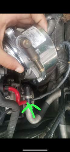

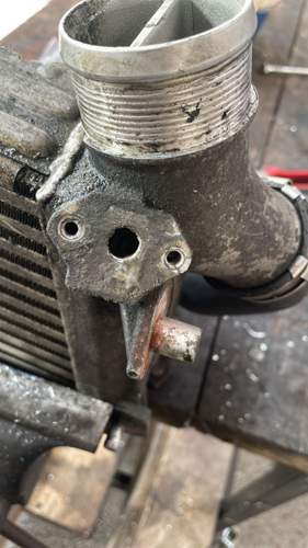

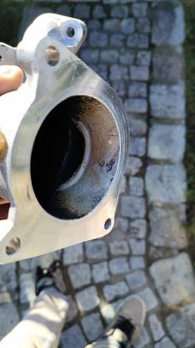

Unterdruckpumpe neu
Ladeluftsemsor neu
Rückschlagventil neu
Unterdruckschläuche neu
Klappe gereinigt (siehe Finger)
Ist der Reihe nach beschrieben
Fortsetzung folgt

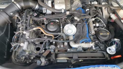

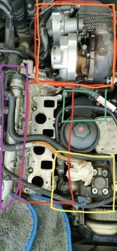

+2

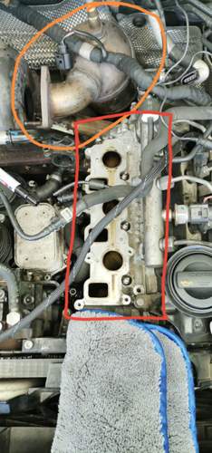

AGR Ventil neu samt Bypass perfekt gereinigt
Linke Bank bei den 3 heferln (Zylinder) schwarz
Rechte Bank Aluminium Sichtbar (komisch)
AGR kühler quasi neu !
KGE schwer in Ordnung - originale noch
Turbo ist auch neu
Weitere Bilder folgen
+2
Die Dose im Ansaugschlauch hast Du aber schon wieder ausgebaut, oder? ;)
@Jeremy_A8L mach mal eine Logfahrt mit VCDS alles wie von @a3Autofahrer beschrieben. Mit IST/SOLL. Ich habe alle Parameter angeschaut und Verglichen wie es normal sein sollte dann kann man vieles ausschliessen. Sonst wird es eine
Teile austauschorgie. Vergleich noch alle Temperatursensor ob die bei Kaltem Motor Plausible Daten hergeben. Das ist halt Zeitintensiv aber es lohnt sich!
@a3Autofahrer P0299 ladedruckregelung Regelgrenze Unterschritten bedeutet laut Internet das der Ladedruck zu hoch ist! Passt ja zu mir. Aber wieso zu hoch? Turbolader etwas nicht gut, Stellmotor für VTG-Verstellung ist von Melett Großbritanien laut BR-TURBO, Ladedrucksensor evtl verdreckt Messung wird Träge. Usw... an verstopftem Auspuff DPF usw kann ja das nicht liegen sonst wäre es ja weniger oder? Aber vorher kamm bei Defektem DPF auch dieser Fehler...
Habe alles an BR-TURBO gesendet mit Logfahrt das von @a3Autofahrer angepasst worden ist bei Excel Vielen Dank dafür!!

@SvenVortech schrieb am 7. Oktober 2023 um 11:31:48 Uhr:
Statt 2,3 werden bis zu 2,5 bar aufgebaut. Deshalb zu hoch.

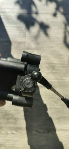

Die Ladedruckregelung kann nicht ausreichend abregeln, vermutlich weil der E-Steller seinen Anschlag erreicht. Eventuell lässt sich das Ganze hier noch etwas justieren, also die Verbindung zw. Lader und Steller. Prüfe mal, ob Langlöcher bzw. vergrößerte Bohrungen vorliegen, um etwas Spielraum bei der Verbindungsposition zu haben.
Drucksensor wäre rein theoretisch auch eine Variante, also dass er gedriftet ist. Obwohl ich persönlich nicht daran glaube.
Drall klappen alte-wurden erneuert
AGR Bypass gesäubert
Ventil neu
+2
