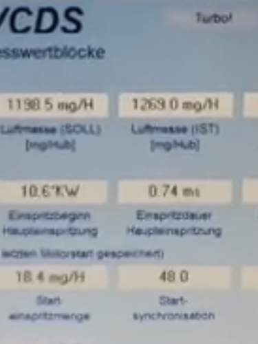

Du wirst dich wundern den das einzige was ich finden konnte war die Tankanzeige die permanent an einen Fühler mit 71liter, Manuelle anzeige normal! Jedoch die generelle Tankanzeige im FIS falsch!
Er erreicht die benötigte Luftmasse bei Vollast nicht -500mg ca.
Siehst du dann im Video.

Hallo @Jeremy_A8L also mit deiner Luftmasse hast du ein Problem. Wird sie bei Volllast erreicht?
Bei längerer Volllast kommt ein Fehler?
Mach male bitte 2-3 Logfahrten und stelle sie hier rein. Ist besser als mir Videos. Natürlich vorher Erklärungen.
Nein wird nicht bei Volllast erreicht.
Auch beim wegfahren plägt er sich.
Der kriegt zu wenig Luft

Jeremy_A8L, ist im letzten Video der Motor dann in den Notlauf gegangen? Es gibt ja kurzzeitig mal volle Luftmasse, also über 1200 mg/Hub. Dann stagnierte der Wert nur noch. Darum frage ich. Am günstigsten wäre natürlich eine Logfahrt mit VCDS, um mehr Klarheit zu erlangen.

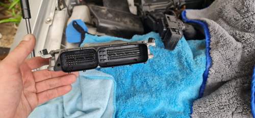

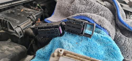

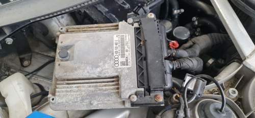

Was mir immer wieder keine Ruhe lässt ist war das Ereignis Mal als ich per Zufall mit einem Typen sprach.
Sofort und wirklich sofort wie wenn eine 45er Magnum gerade schießen würde:
Der fragte.mich ob der Wasserkasten in der Mitte mit Wasser voll war! Ich antwortete ja!
Er grinste, und meinte da ist das Steuergerät beschädigt weil natürlich das Wasser herumschwabbelte und da Wasser drüber Ron-foto anbei-weiße Oxidation!
Was meint ihr? Ich finde diese Aussage garnicht so übel!

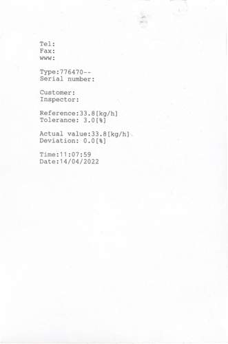

@a3Autofahrer habe Rückmeldung erhalten von BR-TURBO halt gefragt was war der Grund für Ausfall des alten Turboladers usw.. hier das Zertifikat das sie mir gesendet haben also Screenshot oder so. Habe die gefragt was genau die Angaben bedeuten Erklärungsbedarf.
