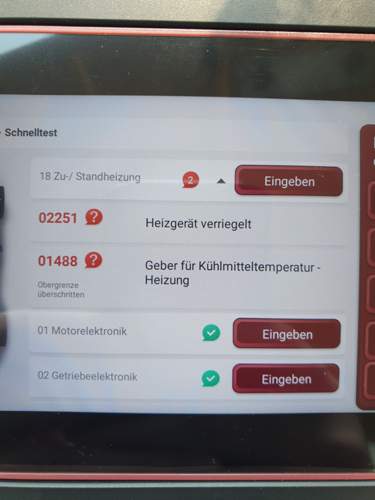

Fehler sind noch diese siehe Foto aber denke die haben keinen Einfluss auf die Leistung. Hat mit dem Zuheizer zu tun den hat ja glaube ich jeder Phaeton 3.0TDI. Da ist der Temperatursensor Geber am Zuheizer Defekt.

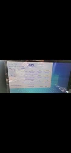

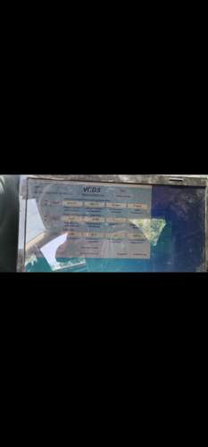

Die fotos sind leider bisschen unscharf.
Beim ersten Foto sieht man zb. Differenzdruck vorne 8-9mbar und hinten 7mbar.
Bei mir steht hinten 0mbar kommt dadurch das mein DPF ~ 4000+km alt ist. Und hinten wie neu aussieht (Endoskopiert)
Dan beim 2 Foto 29mbar vorne und hinten 0mbar.
Das ist im Leerlauf bei dir oder?
Der wert ist da zu hoch im Leerlauf.
Was mich Stutzig macht der Fehler kommt nicht immer 2x geht vollgas dan wieder nicht dan wieder. Sehr komisch. Könnte ein Sensor oder eben Elektrisches Problem sein.
