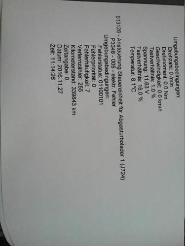

habe seit heute ein Problem mit dem Turbolader.
Ich kann den Fehler nicht zitieren, war aber ein statischer Fehler mit der Elektronik des Turbos.
Ich hoffe, dass es der Stellmotor des Turbos ist. (Motor: BPP, Turbo: 059145702F)
da ich die SuFu bereits genutzt habe, aber nicht fündig wurde, wollte ich fragen ob schon mal jemand den Stellmotor selbst gewechselt hat.Oder wird davon strikt abgeraten?
Von dem Anlernen weiß ich..kann ich aber anschließend machen, da das Auto auch ohne Turbo fährt, wie zur Zeit.

Ziehe den mal den Stecker vom Stellmotor ab und stecke ihn wieder drauf!( Bin mir jetzt nicht sicher ob die Zündung an sein muss)! Der Servomotor macht dann eine Referenzfahrt! Sollte er nach unten fahren und vibrieren kann er sein eingestellten Weg nicht ganz fahren. Dann muss man den stellmotor lösen und ein bisschen hochschieben und wieder fest ziehen!

ich habe gerade versucht bei meinem VW Phaeton 3.0 TDI BMK Bj. 2005 einen gebrauchten Stellmotor mit der TeileNr. 059145725J einzubauen. Bevor ich den Motor gestartet habe, habe ich versucht eine Stellglieddiagnose durchzuführen, aber der neue Stellmotor bewegt sich während der Stellglieddiagnose nicht. Bei Zündung ein fährt er kurz die Endlagen ab.
Der Motor muss nicht gestartet werden, damit der neue gebrauchte Stellmotor erkannt wird?
Passt der neue gebrauchte Stellmotor mit dem alten 059145725A nicht überein?

Als ich nun zur Werkstatt fuhr, wurden folgende Fehlercodes nach zweimaliger Auslegen mir zur Verfügung gestellt:
P0046- Ladedruckventil A; Signal fehlerhaft
P3348- Turbolader 1; Stromkreis fehlerhaft
P0183- Kraftstoff-Temperatursensor A; Eingangsspannung hoch

@unga schrieb am 8. Oktober 2016 um 07:16:51 Uhr:
das sollte ohne Probleme gehen.
Bei mir hat es jedenfalls sehr gut funktioniert mit einen gebrauchten Stellmotor (sehe Beirtäge weiter oben).
Du stellst den "neuen" gebrauchten Steller über die 3 Langlöcher ein.
Beim Ausbau des alten auf die Position wie er eingestellt war achten und den neuen möglichst gleich einbauen.
Die drei M6 Schrauben leicht anziehen und versuchen ob ein Fehler kommt wenn ja den Steller leicht verstellen.
Falls nötig das ganze immer wieder wiederholen bis es passt.
So habe ich es bei mir gemacht, nach 2 Versuchen war das Ding richtig positioniert.
Seit 2 Wochen keine Fehler mehr Auto läuft wie neu.

Ich habe meinen Stellmotor jetzt auch gewechselt,
hatte immer den Fehler im Speicher 013128 P 3348 mit 008
und zuletzt 013128 P 3348 mit 004 dazu.
Habe einen von E.bay genommen der war schon angelernt, eingebaut läuft jetzt ohne Fehler im Speicher.
Das einzige was ich jetzt noch machen muss ist eine Feineinstellung des besagten Verstellers,
Der Wagen hat jetzt beim Gasgeben ein kleines Leistungsloch.
