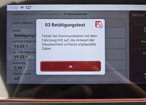

Noch was wen ich über Motorsteuergerät gehe Betätigungstest also Stellgliedtest mache zb. Stellmotor für VTG J724 (Zu 78.91% 3.5V , Auf 19.53% 1.34V) kommt immer nach 1min ein Fehler und bricht von selber ab siehe Foto auch bei Drosselklappe oder Glühkerzentest.
Bei Getriebesteuergerät passiert das nicht.
Auch beim einstecken des OBD Adapters kommt manchmal kein Strom oder Verbindung erst nach hin und her bewegen und mehrmals einstecken kommt der Kontakt OBD-Port ist relativ Locker.
