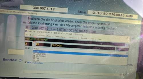

So melde mich wieder heute mit VCDS paar Logfile gemacht immer 3 Gang. Bei Kaltem Motor wieder das gleiche alles Super. Sobald Öltemperatur oder Wassertemperatur ~50-60° erreicht fängt es an schlechter zu werden.
Aber es kommt vor das es auch manchmal geht.
Was ich noch probiert habe ist bei Motorsteuergerät über Codierung 07, Assistent für Codierung dann öffnet sich ein Fenster da steht
(Bit 0-3 5 Auswahlmöglichkeiten und Bit 5 Partikel Filter) bei Bit 0-3 war EU5 aktiv obwohl ich EU4 habe. Und Bit 5 Partikel Filter Kästchen war nicht aktiv obwohl ich einen habe.
Haben dan EU4 angewählt und mal getestet.
4x ging es super im 3 Gang danach kam einmal wieder Leistungsabfall. Dann Bit5 angewählt Partikelfilter aber das selbe Bild.
Was noch aufgefallen ist Partikelfilter Offset stand 6mbar vorher immer 0mbar.
Zum Schluss Raildruckmessung gemacht mit Injektoren. Es hat ja mehrere gleiche Messwerte in verschiedenen MWB SOLL und IST.
Aber speziell einer Raildruck SOLL tanzt aus der Reihe im stand zeigt er immer ~ 200bar mehr als die IST und andere SOLL werte von Raildruck.
Wen es was bringt werde ich noch die Lernwerte des Regelventils für Kraftstoffdruck Zurücksetzen.
Anbei noch die Logfiles dann seht ihr es selber.
Zum Schluss noch was als er kurz das VCDS verlassen hat also andere Fenster auf gemacht und er wieder in das Motorsteuergerät hinein wollte ging es nicht Stand Steuergerät nicht gefunden oder Kommunikation fehlgeschlagen.
Aber alle andere Steuergerät gingen auf anhieb beim anwählen.
Dann Habe ich den Motor abgestellt und Zündung angemacht dann ging es wieder und das Paarmal so.
Ich Danke euch für eure Hilfe und Anregungen!
Motorsteuergerät 01, Codierung 07

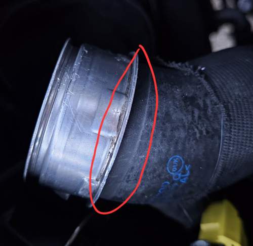

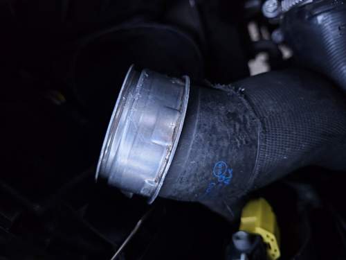

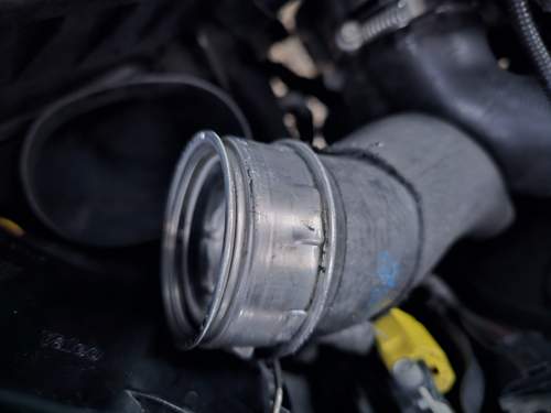

Hallo zusammen
So lange nicht mehr gemeldet.
Problem Gelöst waren die LL-SCHLÄUCHE oben an den LLK-Anschlüssen beidseitig. Habe das Ladeluftsystem abgedrückt mit 1.5-1.8Bar. Habe die Schläuche bewegt in jede Richtung bei warmen Motor und dann hat es gezischt. Kann sein das der Gebördelte Schlauchstutzen gewandert ist Siehe Fotos. Möglich ist auch das der LLK-Anschluss selber das Problem ist aber bis jetzt läuft das Auto.
Gruss
20240115
20240115
20240118
+5
Super dass du dich meldest - großes Danke! Haben die Anschlüsse so ausgesehen oder hast du das so ramponiert bzw. Beleidigt? War da schon Mal wer dran?
Ja da war sicher jemand dran. Der Vorbesitzer hatte ja schon unten die beiden Anschlüsse mit Dichtmasse zu gemacht...
Hier noch ein Tipp von einem User aus einem andere Forum:
"Versuch mal das Ladeluftsystem im heißen Zustand einer Druckprüfung zu unterziehen, während du den Motor mit einem Wagenheber von unten in Verwindungsrichtung leicht anhebst.
Nur so habe ich mein Leck beim 3.0 TDI gefunden."
Und diesen Tipp auch:
"Ist das ein Unfallwagen?
hatte es schon bei einem A6, dass nach der Instandsetzung die Schlauchenden nicht mehr Spannungsfrei in die Aufnahme zu positionieren waren. Wurde erst wieder dicht als der LLK ersetzt wurde."

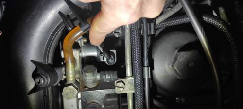

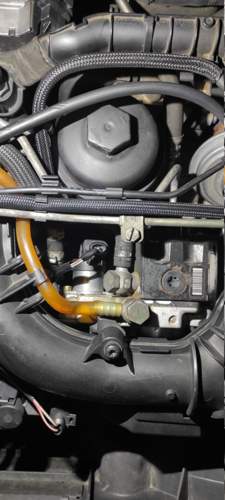

Guten Abend miteinander
Habe vor ca. 2 Jahren mit meinem A8 das gleiche Problem gehabt, mir wurde empfohlen MSG zu tauschen und die Turbo..
Habe gerissenen Schlauch entdeckt, der an der Turbine befestigt ist ( unter der Schelle war ein Riss ) und den Rücklaufventil an der Hochdruckpumpe ersetzt (ca.35,-€) und der Wagen läuft immer noch.

Ich muss aber da zu sagen, das daß Problem behoben wurde,erst nach dem Rücklaufventil an der Hochdruckpumpe getauscht wurde..
Hallo @Boxerrr
Was waren den die Symptome am Fahrzeug?
Wie sieht das Teil aus und wo sitzt das "Rücklaufventil" genau?
Sorry Auto Korrekur ????
Danke Gruss
Rücklaufventil , nicht Rückschlagventil )))
Ich werde gleich ein Foto machen..
Der ist direkt vor dem Ölfilter
Img-20240221
Img-20240221
Ist das nicht das Druckregelventil (Niederdruckseite) ?
Hat der 2 Schrauben zur Befestigung?
