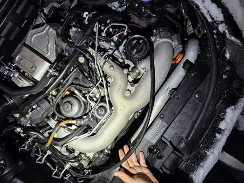

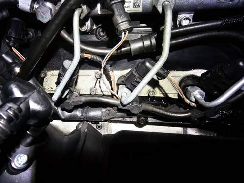

Habe eine Undichtigkeit am Ölkühler oder AGR-Kühler siehe Fotos da wurde ja ende März 2023 eien Reparaturarbeit durchgeführt inkl. Saugrohrmodul Rechts ersetzt.
Der Kühlmittelbehälter war vor 1 Monat auf MAX jetzt ist er Unter MIN bin etwa ~ 500km gefahren soweit ich weiss.

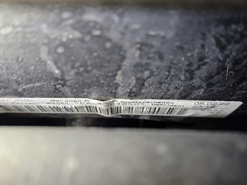

Desweiteren wurde Rücklaufleitung die an den Injektoren gehen mal ersetzt nicht Original, an den Injektoren Abdeckung (Deckplatten) Bank 1 die auf Ventildeckel sind Ölt es raus nicht gerade wenig. An der Hochdruckpumpe wurde auch was gemacht zb. Der Zahnriemen damit wird er ja angetrieben auf der abdeckkappe ist eine Etikette da steht 08.02.22 um 23:19 bei allen Reparatur oder Einstellarbeiten Motorkennbuchstaben usw beachten.

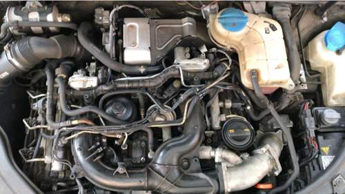

Bin doch sehr erstaunt über Foto 1, dass das große Luftrohr ab Drosselklappe bis hoch zur Verzweigung in Ansaugbrücke entgegen meiner Erwartung aus Metall gefertigt ist. Also die EU4 V6 TDIs hatten dieses Bauteil aus Kunststoff (siehe angehängtes Bild).
Jetzt muss ich noch mal fragen: Das ist tatsächlich der 233 PS EU4 Motor (CARA)?
Motorraum-eu4
Ja soweit ich weiss schon die wurden 2007-2008 Produziert. 233ps 171kw CARA dann gibts noch andere Motoren die das Saugrohr auch aus Metall haben CDYA, CEXA, CCWA, CASA glaube ich wenn es stimmt.
Wie findet man das heraus zu 100% das es CARA ist?
Und was bedeutet das jetzt das es entgegen deinen Erwartungen ist?
@SvenVortech schrieb am 3. Dezember 2023 um 00:17:25 Uhr:
CARA war bisher für mich in meiner Welt sozusagen der Schwesternmotor zum ASB, welcher ebenfalls ein V6 3.0 TDI mit 233 PS EU4 ist. Möglicherweise muss ich jetzt diese Annahme korrigieren. Wenn ich mal mit google Bildersuche den CARA mir in den Stichproben ansehe, dann scheint das nämlich korrekt zu sein mit dem Metall-Rohr. Man lernt halt immer dazu.
