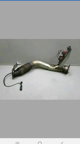

Hallo Leute. Habe an meinem 4f 3.0 tdi bj.2011 vorne links komische blechrige Geräusche bei warmen Motor. Nach kurzer Recherche hat sich herausgestellt dass es wohl vom hinteren flexrohr kommt der hinter dem dpf siehe bild im Anhang.
Wenn man das Rohr anhebt biegtbsich das flexrohr anders und das Geräusch ist weg also denke ich dass es daher kommt oder was meint ihr.? Sieht optisch noch sehr gut aus.
Hat es schon jemand mal gewechselt? Eigentlich kein Problem wären da nicht die verrosteten Schrauben und die obere Schraube wo man sehr schlecht hinkommt.
Freue mich über eure Antworten.
Gruß Sergej

Moin Männer. Hab mal ne Frage. Welchen Motor habt ihr welches rohr war verbaut und welches habt ihr genommen (Teilenummer) habe meinen dicken heute zur Werkstatt gebracht mit klarius Ersatzrohr welches ich oben schon mal verlinkt habe. Konnte ich leider nicht selber machen da keine Bühne oder Grube vorhanden. Mittags kam der Anruf das rohr passt nicht. Von der Länge nicht gleich. Habe dann beim Verkäufer angerufen und leider habe ich das für den 2,7 Schalter bestellt, habe aber den 3,0 239ps aus bj.2011 die Original Teilenummer ist 4f0254300S kostet bei audi 350 viel zu heftig meiner nach. Als Nachbau finde ich aber nur 4f0254300R auch für 3,0tdi mit Automatik. Jetzt die Frage hatte der facelift und vorfacelift das gleiche Rohr also der 3,0 mit Automatik. Ich finde nichts nur gebrauchte für 150 da würde ich lieber ein neues nehmen wer weiss woe lange das gebrauchte noch hält. Möchte halt nicht nochmal das falsche bestellen. Wäre sehr dankbar wenn mir jemand helfen könnte.
Gruß Sergej

Erstmal vielen Dank für die ausführliche und schnelle Antwort. Also die Dichtungen habe ich schon geholt. 3 Stück 26€ beim freundlichen die Muttern haben die auch auf Lager ist auch kein Problem. Am Turbolader die stehbolzen hat er schon fertig. Was meinst du bitte mit im (PF)??
Wenn ich die Nummer der bolzen google zeigt er mir die 8×35 das haut hin aber nur ausm Ausland zu bestellen.
Welchen Motor hast du? Welches Flexrohr hast du verbaut? Ich habe heute ein gebrauchtes beim Verwerter geholt mit selber Teilenummer hoffe das wird lange halten.
Danke im Voraus.

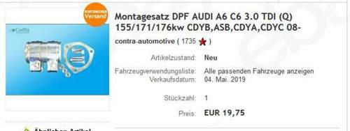

Ich habe mir den (Bild) Montagesatz gekauft.
Montagesatz

Bei mir steht nächste Woche auch der Ausbau des DPF an. Meiner ist auch mit 0.35 Asche fast voll.
A6 Avant 3.0 TDI FL (263.000 KM)
Sieht gut aus. Kannst dann ja mal berichten, wie es funktioniert hat.

Kannst du mir ein Link zu dem Montagesatz zukommen lassen? Über die Suche find Eich diesen nicht.
Themenstarteram 7. Mai 2019 um 17:55
Die für den FL sind wahrscheinlich ausverkauft. Hier die Artikel Nr.302362763700 für den VFl. Kannst ja mal den Verkäufer anschreiben.
Der Verkäufer ist im Bild benannt. Schreib ihn an wie Sergej audi schon gemeint hat. Ich glaube ich habe den letzten Satz für den FL bekommen laut Anzeige bei E.ay.
