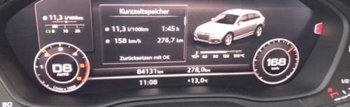

@audimann :
Was ist das denn für ein Wagen auf dem Bild? Beim 4G gab es noch kein Virtual Cockpit.
A4 Allroader mit dem 3.0 TDI. Auch von den Nockenwellen Problem betroffen, was Audi nicht reparieren will.
