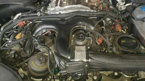

Kann mal bitte einer hinein hören?
Das Schild habe ich nicht gefunden.
Ob mal einer markieren kann wo ich suchen muss?
3,0 218BJ 01/2015 hab noch 20.000km Garantie.

der ist hin.
echt? da hatten wir aber schon schlimmeres hier
Befindet sich noch im Anfagsstadium das baby ist noch nicht geboren aber man hört schonmal die tritte im Mutterbauch, noch Fragen?
Nur so als Info vom Fachmann.... der gezeigte Motor ist der Vorgänger des Nockenwellenmotors.... der hat die beschissenen garnicht drin !!
Es gab 2-3 Monate den 218er TDI mit Ad Blue auf Basis des 204/245PS TDI ...... also die alte Generation
Auf was genau muss ich den Freundlichen hinweisen?
Auf nix.... der Motor ist nicht betroffen und klingt ganz normal. Es ist nicht die Motorvariante mit den beschissenen Nockenwellen sondern der 218er mit Ad Blue auf Basis des 204er TDI
Was man da hört ist das getickere der Injektoren und hat nichts mit Nockenwellen zu tun
Ok, nochmal Glück gehabt.

@Arni 1984 schrieb am 11. Nov. 2018 um 16:40:15 Uhr:
Ich meine nicht, wie gesagt, den gab es max 2-3 Monate wo die Umstellung von VFL auf FL war. Da wurden dann die " Restbestände " des alten Eu5 zu Eu6 mit Adblue gemacht.
Betraf aber nur den 218er. Der 272 war schon immer der neue mit den Rappelwellen
