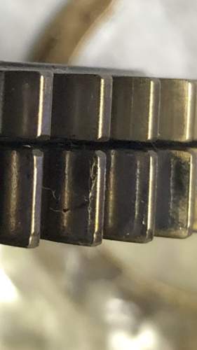

Beantworte meine eigene Frage "soll man alle vier, Einlass- oder Auslasswellen tauchen?"
Ja. Ich würde alle vier austauschen. Hier ist das Foto warum. In der Mitte die neuen Wellen, Außen die alten. Man sieht klar und deutlich, dass den Bajonettverschluss durch Segerringverschluss ersetzt wurde.
Habe es selbst ausgetauscht. Das war nicht so leicht wie ich mir dachte, aber gut geklappt. 🙂
Danke für deinen Beitrag! Hast du Schäden an den ausgewechselten Nockenwellen sehen können?
Verschleiß, insbesondere im Bereich des Bajonettverschlusses, der die Ursache für das Klopfen ist, IMHO.

CRTE
Verschleiß des Bajonettverschlusses
