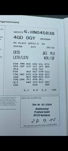

Hallo Arni 1984
Audi a6 4g Bj 09.2016 Motor 3.0 tdi 272 PS mit der
CRTD Motor Eingebaut .
Ist meine auch betroffen mit dem Nockenwellen Probleme ??
hat 97.000 km gemacht ohne Probleme, jetzt habe ich mit Audi telefonieren und hat jemand gesagt, ob es gibt keine Nockenwellen Service Aktion für meine Audi.
Gruß Krystain
Screenshot-2022-03-22-09-05-26-795-com-whatsapp

der fällt doch genau in diese Phase - würde mich wundern, wenn er nicht betroffen wäre.
Die sind davon betroffen , vielleicht hat der Krystain Glück und hat erstmal nichts. Ist halt ne tickende Zeitbombe.
