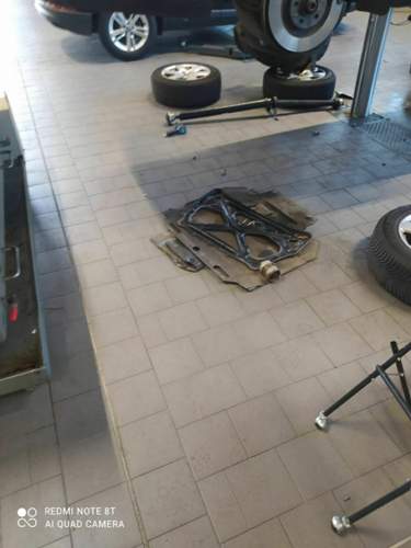

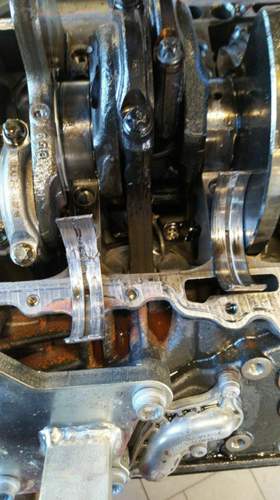

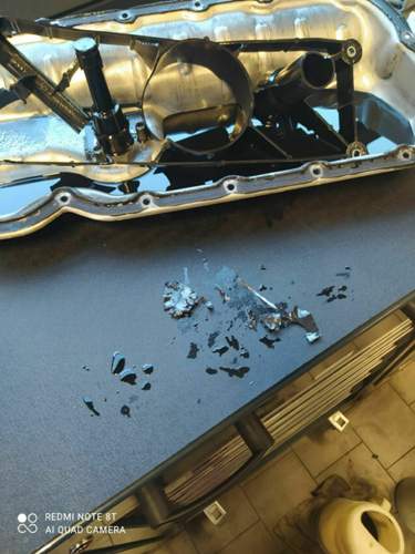

Wollte mich mal kurz melden ich hatte am anfang einen Injektor schaden gehabt + Öl pumpen Modul schaden es entpuppte sich als Totalschaden hatte einen Kolbenfresser mein Motor ist nicht mehr gestartet nach dem Injektor+Öl pumpen Modul Wechsel. Kriege die tage einen neuen Motor eingebaut mit Zertifikat von Audi.
Dachte am Anfang hätte einen Nockenwellen schaden.
Was für Motorisierung ist das?

Ich habe den 3.0tdi 272ps mit Quattro Antrieb , motor code ist : CRTD.

Wollte mich kurz melden hatte einen Verdacht auf Nockenwellen Schaden, doch es entpuppte sich als Lagerschaden und Riemenscheibe schaden + Injektoren + Öl Pumpe.
Hassliebe 😁
Km Stand 60 tausend.
Lg
60k, Wahnsinn. Vielleicht stimmt der Tacho nicht und er hat 260k runter?
Ja heftig aufjedenfall die Leute bei Audi waren auch baff , der wagen war komplett scheckheft denke das alles Original ist.
Hatte den mit 54K km gekauft.
Egal jetzt kommt ein neuer Motor rein inklusiv. 2 Jahre Garantie mit Audi Zertifikat.
