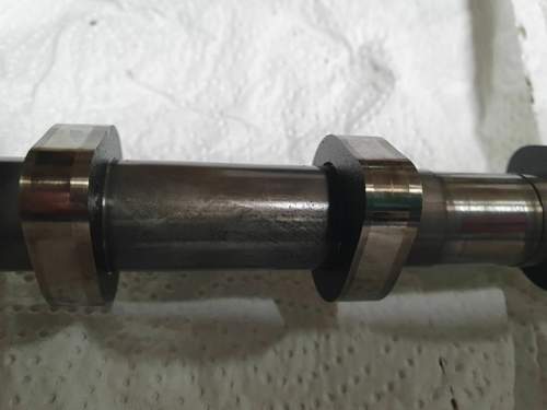

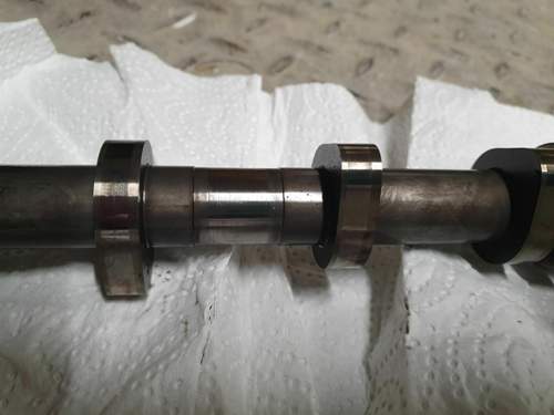

Wenn ich heute Abend wieder Zuhause bin, werde ich meine "alten" Nockenwellen mal fotografieren und hier posten.
Ich habe mir explizit die Altteile mitgeben lassen.
mM. nach sehen die Nocken selber völlig unauffällig aus.
edit:
anders sieht es beim Zahnrad aus.
An den Zahnflanken selbst ungleichmäßig und am Rad ist die Beschichtung (broncefarben) deutlich runter......
die Lagerstellen an der Welle sind relativ rau.

wo da die Geräusche dann herkommen? Vielleicht sind es gar nicht die Stirnräder, sondern Abtrag an den Lagerstellen?
ob die Lagerschalen/ Stellen so´n bzw. diesen Radau machen können .........??
Es ist ja mehr ein Schlagen/Hämmern als Mahlen .
das würde ich nicht ausschließen
Die Nocken selber haben ja auch schon Rattermarken. Eigentlich sollten die an den Stellen maximal glattpoliert sein.
stimmt - habe die Bilder eben erst gesehen. Ich tippe eher auf die Nocken und/oder Lager, weniger auf das Stirnrad. Wo kommt der höhere Verschleiß her, zu wenig Öl oder schlechtes Material? Ist ja ein Witz schon nach so wenigen KM.

Nocken und Lagerstellen sehen normal aus, da kommen die Geräusche nicht her.
Das soll normal sein? Bild von oben bearbeitet. Im Leben nicht. Im anderen Bild sind die Rattermarken sogar auf der höchsten Stelle der Nocke zu sehen. Selbst wenn nur die Lagerschale so aussehen würde, wie hier die Lauffläche des Lagers, dann würde ich mir schon meine Gedanken machen.

Da ist nichts, was die tackernden Geräusche aus den zahlreichen Videos hier verursacht.

Darf ich fragen, wie Du zu dieser Schlussfolgerung kommst?
Bei mir ist es schon länger her, dass ich Motoren komplett zerlegt habe, aber die Wellen die zum Vorschein kamen nach 150t oder auch 200tkm sahen Aalglatt aus - da waren kaum Verschleißspuren zu sehen.
Und das waren VAG Motoren;-)
1,9l oder auch 2l Saugbenziner und Vorkammerdiesel, oder auch die 5-Zylinder von früher. Das sah alles deutlich besser aus.

Rattermarken entstehen nicht bei einem rühigen und gleichmäßigen Lauf. Ich glaube auch nicht, daß die Rattermarken jetzt unbedingt für das Geräusch direkt verantwortlich sind, aber sie sind definitiv *nicht* normal und zeigen, daß irgendwo im Ventiltrieb etwas nicht in Ordnung ist.
