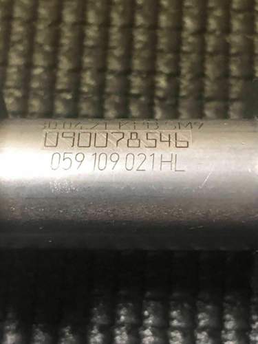

Hat sich jemand die Markierungen auf den Nockenwellen angesehen? Zwei der vier bei Audi bestellen Kartons waren bereits geöffnet worden und zugeklebt, deswegen bin ich misstrauisch geworden.
Hier ist, was auf den neun Teilen und was auf der Verpackung stand.
Markierung - Verpackung (CRTE Motor)
059109022HB - 059109012EM
059109021HK - 059109011CT
059109021HL - 059109011DA
059109022HC - 059109012EN
059109021hk
059109021hl
059109022hb
Und das heißt?
Sind falsche Teile im Karton?
