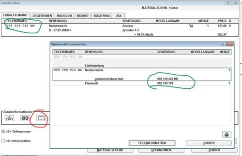

Ich habe die gleiche Frage. Ist es normal, dass die Markierungen unterschiedlich sind oder nicht?
Ich würde mal dort nachfragen, wo du die Teile herbekommen hast.
@Atomickeins schrieb am 29. Dezember 2021 um 12:20:45 Uhr:
Der Mitbarteiter der Teiledienst hat die Markierungen der Nockenwelle noch nie mit dem Karton verglichen und war selbst überrascht, daher meine Frage hier.
Ich hoffe hier ist jemand, der die Markierung auf der Teilen schon gesehen.
Da muss ich leider passen aber vielleicht hat hier jemand zugriff auf ETKA der mal für Dich nachschauen kann. Eventuell kann man die Nummern (Markierungen) auch mit 7zap vergleichen. Ich kenne Deine Motorkennbuchstaben nicht, aber hier mal ein Beispiel:
https://audi.7zap.com/.../
@Atomickeins schrieb am 29. Dezember 2021 um 12:36:36 Uhr:
Bingo! Tatsächlich. Die Frage ist damit beantwortet, sehe Anhang.
Also es stimmt:
    Markierung - Verpackung (CRTE Motor)
  • 059109022HB - 059109012EM
  • 059109021HK - 059109011CT
  • 059109021HL - 059109011DA
  • 059109022HC - 059109012EN
ETKA
