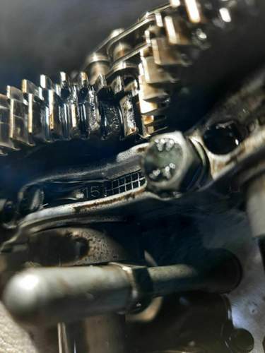

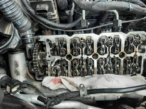

Hallo zusammen, leider hat’s mich erwischt.
Gebrochenes Nockenwellenzahrad mit 200tkm.
Zu meiner Frage bei meinem Motor CZV aus dem Bj. 2015 wurde vor ca. 50tkm die Steuerkette erneuert und nun ist leider auch das Zahnrad beschädigt worden das von der Steuerkette angetrieben ist.
Kann man das Zahnrad auch ersetzen ohne das man das Getriebe abmontiert?

@steff0083 nein das Antriebsrad kann man so nicht wechseln. Irgendwo sind die Zahnradbruchstücke ja hin, da muss man eh den Motor aufmachen um zu schauen ob Stücke die Kettengleitschienen beschädigt haben. Eig muss auch die Ölwanne runter um die Stücke rauszuholen
