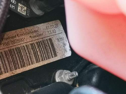

Hallo Leute! Hab mir jetzt auch einen Avant mit der 272 PS-Maschine gekauft (EZ 12/2015 mit 99.000 km).
Eine Abfrage über einen Bekannten bei VW hatte im Vorfeld ergeben, dass bei ca 30.000 km der Motor getauscht worden ist. In den Papieren ist hierzu aber nichts ersichtlich, offizielle Auskunft hierzu gab es von Audi weder für den bisherigen Besitzer, noch für mich als Kaufinteressent.
Der Motor hat den Aufkleber laut Anhang. Dort steht nichts von "CRT" sondern von "RV6" + der nummer 092880. RV6 als motorkennzeichnung ist mir unbekannt, klingt eher nach der Bauart?
Laut Datum rechts oben ist der Motor von März 2017, spricht also für den Tausch.
LG und vielen Dank für eure Hilfe!
Patrick
