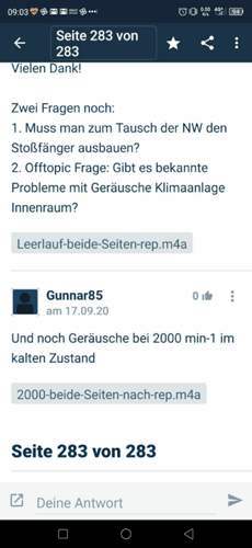

@Gunnar85 schrieb am 17. September 2020 um 22:13:43 Uhr:
es gibt nun auch bei mir erfreuliche Nachrichten. auch die Fahrerseite der Nockenwellen (NW) wurde getauscht. Somit wurden nun alle 4 NW bei meinem Audi ausgetauscht. Nach dem Tausch der NW auf der Fahrerseite hatte ich schon Soundfiles hochgeladen. Da war allerdings die Meinung von euch, dass sich der Motor schlimmer anhört als vor dem Tausch.
Daher möchte ich euch nochmal bitten, euch die Geräusche meines Motors nach dem Tausch aller 4 NW anzuhören und mir ein Feedback zu geben. Bis 28.9 ist noch der Händler in der Beweispflicht der Gewährleistung.

Zwei Fragen noch:
1. Muss man zum Tausch der NW den Stoßfänger ausbauen?
2. Offtopic Frage: Gibt es bekannte Probleme mit Geräusche Klimaanlage Innenraum?
@Arni 1984 oder @Polmaster , könnt ihr euch das freundlicherweise Sängern und eure Meinung sagen? 🙂

Um die angehängte Datei aus diesem Post und die darauf folgende Datei (nur Audio Aufnahme)
Ich finde er klingt jetzt normal wie er sollte
Da bin ich aber erleichtert! Vielen Dank für eure schnelle Rückmeldung! Werde mich zusätzlich mittels Rep Versicherung absichern und dann endlich Spaß an meinem Audi haben :-)
