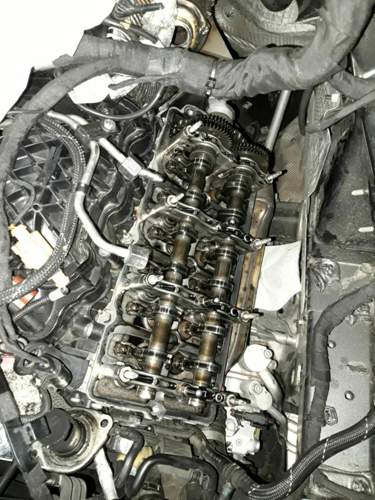

Hier mal ein Bildchen vom OP Bereich, für alle die es interessiert.
Aber beim Zunähen nicht das Skalpell vergessen😉
@Arni 1984 schrieb am 5. März 2020 um 19:16:38 Uhr:
@Hinnag halt den Motor mal auf genau 2000 Umdrehungen, ich befürchte deine Kette rasselt
Video von 2000 Umdrehungen im Stand bei warmem Motor folgt die Tage. Aber genau deine Befürchtung habe ich auch. Der Ort dieser schabenden Geräusche ist schon sehr eindeutig hinter dem Motor, wo der gesamte Kettentrieb sitzt. 🙁
Der OP Bereich ist interessant. Gibt es nur einen Lagerdeckel für Einlass und Auslassnockenwelle? Oder sieht man die Trennung auf dem Bild nur nicht richtig?
