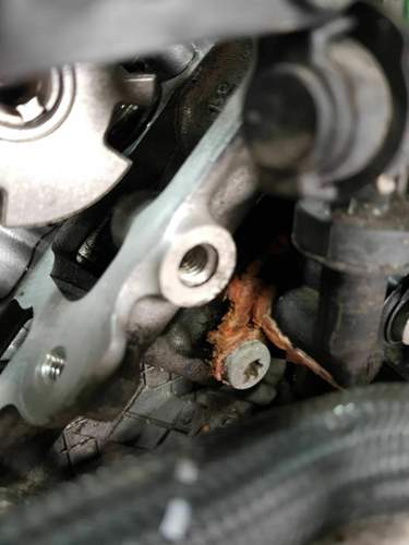

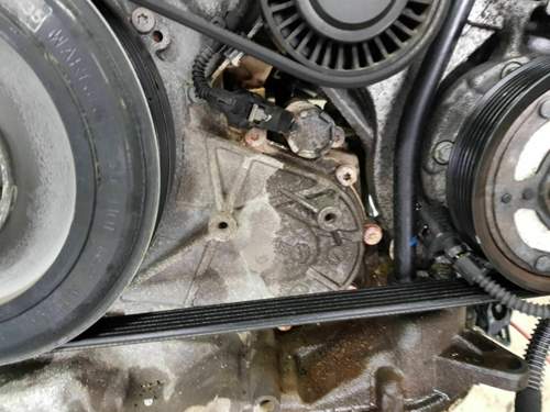

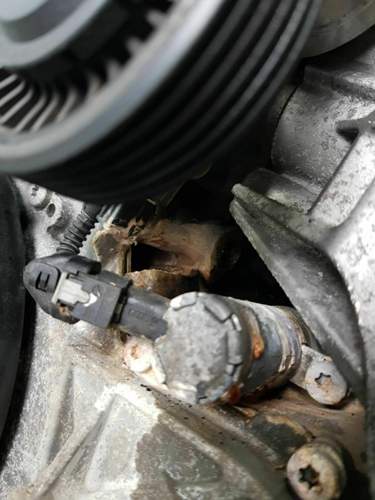

Update vom Update... Gerade noch ein Anruf bekommen, steinigt mich jetzt bitte nicht wegen gewisser Unschärfe beim erklären...; hinter der Wasserpumpe gibt es einen Deckel, der noch einmal irgendwas mit Öl und Wasser abdeckt. Da schaut es aus wie in einer Tropsteinhöhle... Kennt jemand das Problem, also Arni :-)
Anbei drei Fotos vom Mechaniker...
Das ist die Stelle wo das Kühlmittel austritt wenn das Absperrventil im V undicht ist/war

am 5. März 2020 um 14:23
@Arni 1984 schrieb am 5. März 2020 um 14:59:20 Uhr:
Echt? Er meinte am Telefon gerade zu mir, dass Wasserpumpe usw mit getauscht werden sollte.
Du hattest doch das V undicht oder ? Das dürften die Spuren davon sein, ich sehe nur eingetrocknetes und kein frisches Kühlmittel
am 5. März 2020 um 14:39
@Arni 1984 schrieb am 5. März 2020 um 15:30:12 Uhr:
Ja genau, das war undicht und wurde gemacht. Gleichzeitig wurde der 120.000km Service mitgemacht
