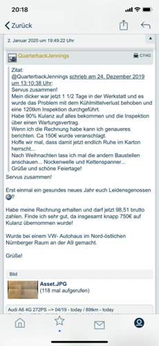

ich war jetzt am Freitag beim freundlichen um sicher zu sein, dass der Steuerkettenspanner und die Nockenwellen platt sind.
Kurzfassung - Kettenspanner wird gewechselt und Nockenwellen nicht. - mehr dazu später
Bin früh morgens hin zum Freundlichen, Auto schon am Abend vorher abgestellt, damit er kalt beim Start istd. Motor an und der Service-Mensch hat mich nur kurz angeguckt und wusste was los ist. Auf die Frage hin was denn mit den Nockenwellen sei meinte er nur, dass das Geräusch mit Sicherheit vom Spanner kommt. Bin ja mal gespannt....
Bin dann rein mit dem Service-Mann und das Standard-Procedere abgespult. Scheckheft usw. Am Ende hat er kurz die Backen aufgeblasen und meinte, jaaaa es gibt Kulanz. 70%... auf die Teile... ca. 450€ kosten die.... Insgesamt hat er mir 3.500€ veranschlagt und ca eine Woche Stillstand.
Puh dachte ich, das ist mal ne Ansage.
Bin dann zu einem mir bekannten Bosch-Service und habe mir auch ein Angebot geben lassen. Jetzt kommen wir zu der Sache, bei der ich hellhörig wurde und ein wenig unverschämt finde.
Bosch-Service verlangt 2.750€, ja weniger €-pro Stunde ist klar, ABER Bosch Service wechselt alle 3 Ketten, Schienen und Zahnräder, während bei Audi nur die eine betroffene gewechselt worden wäre.
Nunja, nach Kühlmittelverlustreparatur jetzt noch Kettenspanner... reicht langsam meine lieben Audi-Freunde...
Ich berichte wieder vom Ergebnis!

Also mir wurde vom Audi-Zetrum aus gesagt Kulanz ist kein muss sondern freiwillig . Vorausgesetzt lückenloss Scheckheft . Es kann auch passieren das du trotzt Kulanz z.B. 70% bekommst und den rest selbst bezahlen muss Arbeitslohn etc .
Und wenn man Garantie hat wird per Garantie übernommen ne
Hab mein Auto holen lassen hätte für hydros 92 Euro zahlen müssen und nockenwelle per Garantie.
Jetzt heißt es die müssen erst Garantie abrechnen dann würde ich die Rechnung bekommen das macht mich jetzt stutzig deswegen war die Frage danke muss morgen noch mal hin will das klären

Eintrag vom 2.1.2020 guck mal da
