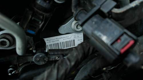

Ist ein A4 B9 mit EZ 07/2016, CRTC mit 200kW, derzeit 114 tkm gelaufen. Klick
Ein interessantes Detail ist noch der Aufkleber auf dem Ventildeckel Bank 2 wo der MKB drauf steht. Ich habe da eine Vermutung 😉 Aber seht selbst.
Img-20200131
Was gefällt dir an dem Aufkleber nicht? Dein Motor ist am 21.11.17 gebaut worden...
... und EZ 07/2016 und kein CRT Motor. ???
