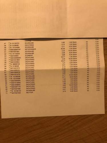

@marioschulz1980 bei dir scheppert es auf der Fahrerseite. Dein Geräusch ist allerdings nicht so das typische Nockenwellengeräusch, da könnte auch der Kettenspanner platt sein. Öldruckregelventil abziehen und prüfen ob das Geräusch leiser wird.... falls ja = Spanner tot
Werkstatt weiss wie das geht mit Stecker abziehn
War jetzt bei Audi, diese haben auf Garantie ( GW-Garantie + Eigenanteil 20% Übernahme durch Händler da Gewährleistung) jetzt bei mir Den Kettenspanner + 4 Nockenwellen getauscht.
Vielen Dank noch einmal, das du dir das Video anhört hast und für die Ferndiagnose.
