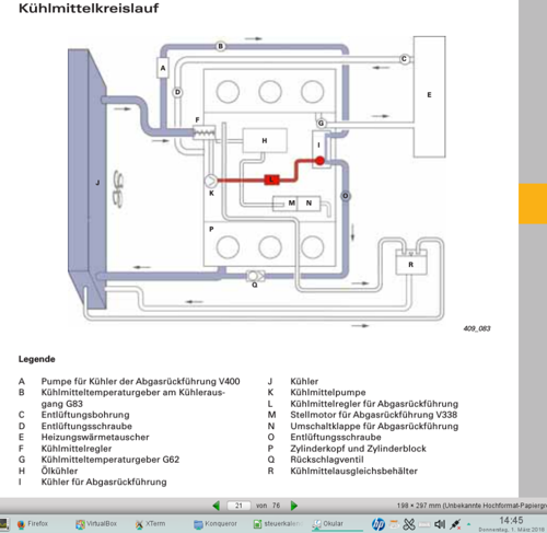

@quattroD schrieb am 28. Februar 2018 um 21:43:27 Uhr:
fahre einen Audi A6 4f FL 3.0tdi quattro Bj. 4/2009 (131000km) und habe seit einiger Zeit folgendes Problem:
Fahre eine Strecke von ca. 15km (7 Stadt, 8 Autobahn) in die Arbeit, die Motortemperatur von 90C Grad erreiche ich auf der Autobahn, aber wenn ich die Autobahnabfahrt runter fahre und an der nächsten Ampeln (3x) stehe, sinkt die Temperatur! Sowie wenn ich am Stand den Motor laufen lasse, sogar mit eingeschalteter Standheizung.
Es gibt keinen Fehler im Speicher und bis jetzt habe ich folgendes getauscht:
- Kühlmittelregler (Thermostat) 059121111AA 2 mal
- beide Temperaturgeber 059919523A
- Heizungsventil 4F1959617
- Kühlmittelregler (beim AGR Ventil) 059121113N
Du hast einen EU5-TDI, da wurde die AGR-Kühlung "verbessert". Ich hatte mir das vorhin mal vom A4 B8 EU5 angesehen, dort wird tatsächlich das kalte Kühlwasser verwendet, um das AGR-Gas zu kühlen. Damit gibt es das Phänomen, dass dem Motor paradoxerweise über die AGR-Kühlung die Wärme geraubt wird. Im Winter macht sich das bemerkbar. 🙁 Ob das im V6 TDI beim 4F FL auch so gelöst wurde, kann ich magels Wissen nur vermuten. Wenn ja, dann ist nicht viel zu machen, außer mit einem klugen Eingriff ähnlich wie diesem hier:
Also hab ich kurzerhand mal den Zulauf des AGR Kühlers mit einer Gripzange dicht gemacht und drehte eine
Testrunde....mit folgendem Ergebniss: 90° (VCDS) wurden zügig erreicht, nach 1,5km nur bergab rollen
lassen und anschließend bei gemütlichen 50km/h im Ort untertourig noch 3km gefahren und danach
78-79°C (VCDS Wert, war auf der Anzeige eine halbe Zeigerbreite unter 90) gemessen und dass bei -8°C Außentemperatur und wohlig warmen 22° Heizungstemperatur.
https://www.motor-talk.de/.../...t-gleich-wieder-aus-t5140027.html?...

Okay. Hast Du Dir mal die A4-B8-2.0-TDI-Generation (EU5) angesehen? Wie verbesserungswürdig das gelöst wurde? Dein EU5-Motor hat auch so eine intensivere AGR-Kühlung und solange die Fahrgastkabine nicht nicht mehr warm wird, wird das ab Werk auch in Kauf genommen.
Aber es hilft nichts darüber von meiner Seite zu spekulieren, solange ich keine Details zum Kühlwasserplan der EU5 V6 TDIs gesehen habe. 😉
Dass das mit den Drehzahlen nervt, glaube ich Dir gerne. Würde mich auch irritieren. Vielleicht haut auch dein BEM bei Dir noch dazu rein, weil durch elektrische Zuheizung mehr Energie henötigt wird, als vom Generator ausgeglichen werden kann.
Aber Blocktemperaturabfall halte ich für plausibel, also dass deshalb die Drehzahl hochgesetzt wird.
Danke für deinen Tipp, werde ich mir mal genau ansehen!
Es ist wirklich schwer, mein Mechaniker steht auch schon an und weiß nicht mehr weiter.
Dann siehst Du, dass kaltes Kühlwasser die AGR-Gasmasse kühlt, dessen Wärme wieder zum Hauptkühler geschickt wird und nicht in den kleinen Kühlwasserkreislauf.
Bei meinem alten EU4-Motor, wird die AGR-Wärme in den kleinen Kühlkreislauf gegeben. Außerdem wird durch das gekühlte AGR-Gas bei EU5 auch weniger Abgaswärme zurückgewonnen, wie noch bei den EU4. Und es wird möglicherweise sogar mehr kalte Gasmasse durch die Eintrittsventile geschoben, als bei EU4. Dient alles der Abgasaufbereitung.
Trotzdem merkwürdig, dass vergangenen kalten Winter das nicht so in Erscheinung getreten ist.
Die Erklärung ist von dir ist perfekt und sehr verständlich, DANKE!
Ja, wie du sagst, es ist merkwürdig, weil das kam von einem auf den anderen Tag! Hmmm
Viele sagen es ist normal, aber ich weiß, dass es die letzten 3 Winter nicht so war!
Ich werde in den nächsten Tag mit dem Q5 3.0tdi von meinem fahren, mal schauen wie das bei ihm ist!

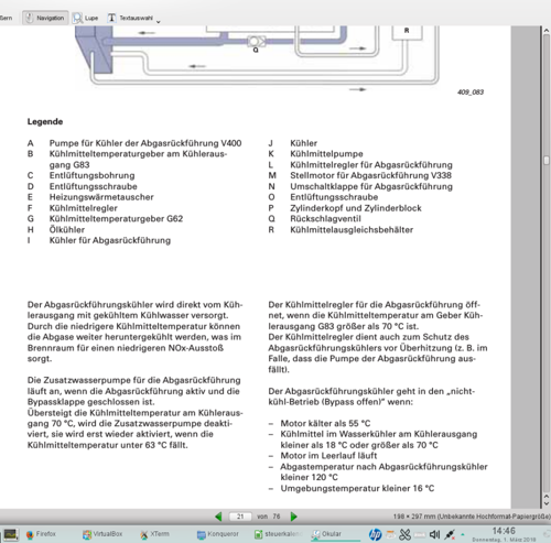

Habe doch was zum EU5 V6 TDI gefunden. Ist zwar aus dem A4 B8, aber dieser Motor wurde auch in den A6 und weitere verbaut. Im V6 TDI ist ein ähnliches Konzept wie bereits vermutet verbaut worden, also kaltes Kühlwasser kühlt den AGR-Kühler und führt die Wärme zum Hauptkühler.
Jedoch soll es bei 16° Umgebungstemperatur nicht gekühlt werden (gibt noch weitere Kriterien), also das AGR-Gas durchströmt dann nicht mehr den AGR-Kühler, sondern wird über einen ByPass daran vorbei geleitet.
An Deiner Stelle würde ich die ByPass-Klappe vom AGR-Kühler prüfen, wenn die klemmt/hängt, dann braucht man sich nicht über die Motorabkühlung bei den jetzigen Temperaturen wundern.

@a3Autofahrer
Na das schaut ja sehr interessant aus was du da gefunden hast, klingt sehr passend zu meinem Phänomen!
Werde das gleich meinem Mechaniker weiterleiten und dann Berichte ich dir.
Danke!!!
Drücke die Daumen, dass da was ist. Also, dass ihr das abstellen könnt. 🙂
