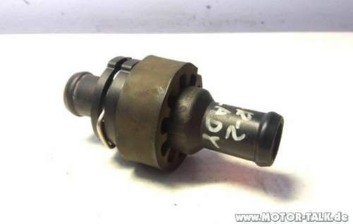

Habe dir ein Bild angehangen, der rote Pfeil zeigt auf das Thermostat. Die Teilenummer müsste 1K0121113A lauten. Das Thermostat öffnet bereits bei 75 Grad.
Desweiteren noch der offizielle Hinweis des Herstellers zur Problematik.

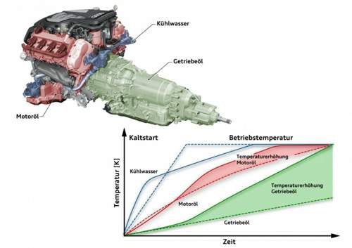

Offenbar sind CO2-Emissionen und Schadstoffreinigung (AGR-Kühler) oberste Priorität, da fällt die Innenraumheizung eher hinten runter. Oder warum wird das Getriebe durch Motorwärme extra erwärmt? Geht doch vermutlich um Reduzierung von viskosen Verlusten im Getriebe, oder?
Wieso soll die hinten runterfallen? Dank dem Heizelement kommt sofort lauwarme Luft. Ab 70 Grad Vorlauftemperatur spüre ich bei der Heizung keine Einschränkungen. Temperaturschwankungen gleicht der Mischer der Klimaautomatik aus.
Anbei eine Grafik des Thermomanagement. Zunächst werden schnell knapp 60 Grad erzielt, womit eine ausreichende Heizleistung gewährleistet ist.
Dieses Wärmemanagement dreht die Prioritäten um. Ich sehe das ohne Kritik, sondern einfach so, dass nun der geneigte Fahrer dem Motor über die Innenraumheizung nicht mehr soviel Wärme "mopsen" kann, wie in herkömmlichen Ausführungen.

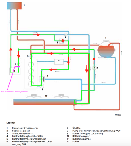

habe bei meinem A4 B8 Bj 2013 CJCD 110kW 2.0 TDI auch extreme Temperaturprobleme.
Heute bin ich bei ca. -8°C von der Arbeit heim, gemütliche Überlandfahrt und es war wie immern mit der Temperatur...quält sich Außerorts auf 70-80°C und fällt im Ort wieder auf 60-70°C ab.
Jetzt hab ich mir vorhin den Kühlmittelkreislauf mal im SSP 420 angesehen und auch das
Schlauchthermostat als Verdächtigen ausgemacht, da ich das normale Thermostat schon vor 1-2 Monaten
gegen ein neues Mahle ersetzt habe und dies keine Verbesserung brachte.
Also hab ich kurzerhand mal den Zulauf des AGR Kühlers mit einer Gripzange dicht gemacht und drehte eine
Testrunde....mit folgendem Ergebniss: 90° (VCDS) wurden zügig erreicht, nach 1,5km nur bergab rollen
lassen und anschließend bei gemütlichen 50km/h im Ort untertourig noch 3km gefahren und danach
78-79°C (VCDS Wert, war auf der Anzeige eine halbe Zeigerbreite unter 90) gemessen und dass bei -8°C Außentemperatur und wohlig warmen 22° Heizungstemperatur.
Also für mich ist klar, dass das Schlauchthermostat bei mir wohl kaputt ist.
Nun zu meiner Frage wo sitzt das Ding konnte es vorher auf die Schnelle nicht finden...
Danke schon mal
LG

Es ist alles in Ordnung bei deinem Motor, da ist kein Thermostat defekt. Wieso weshalb warum wurde auf den letzten Seiten ausführlich erläutert. Du darfst jedoch gerne die Erfahrung, exakt wie bereits beim Hauptthermostat, selbst machen. ;)
Durch das schließen des AGR-Kühlkreises kann das Wasser im Kühler überhitzen und diesen beschädigen. Ja nicht auf die Idee kommen und dies zum Dauerzustand machen.

Das sehe ich etwas anders, denn wenn du dir das Fließschema aus dem SSP 420 ansiehst, dann kann ein offen stehendes Schlauchthermostat (Nr. 3) bewirken, dass es das normale Thermostat überbrückt und das unterbinde ich genau dadurch dass ich beim AGR Kühler abklemme, da ja über diesen Kreislauf der kleine mit dem großen Kühlkreislauf verbunden wird ;)
Aja und keine Sorge überhitzen tut da nix denn die AGR is mechanisch und per Software tot gemacht :p
Ebenfalls habe ich einen guten Vergleich denn mein Vater hat das selbe Auto nur mit der 177er Maschine und der hat die Probleme nicht dass er nach 30km Landstraße noch mit 64° Öltemperatur sowie ca 60°-70°C Kühlwassertemperatur rumgurkt bei lediglich "nur" -8°C Außentemperatur...also für mich klare Sache das was nicht in Ordnung ist ;)
und bitte lass mich die Erfahrung machen und verrate mir doch wo das Thermostat sitzt...:p
Edit: hab meinen Gedankengang mal in Grün ins Fließschema aus dem SSP eingetragen und ich glaub man sieht gut dass dadurch der große Kreislauf mit geheizt werden muss wenn Nr. 3 offen stehen bleibt :)
LG
Blacki
Thermostat AGR
Pi-temp-cjc
@Opel_GTC schrieb am 27. Februar 2018 um 00:46:16 Uhr:
Vielen dank :)
Hab es durch den Gummiring der darüber gesteckt ist wie auf dem angehängten Bild zu sehen nicht erkannt
