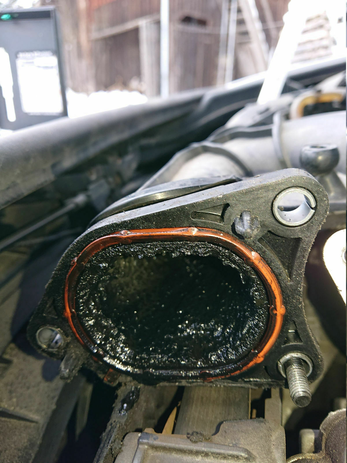

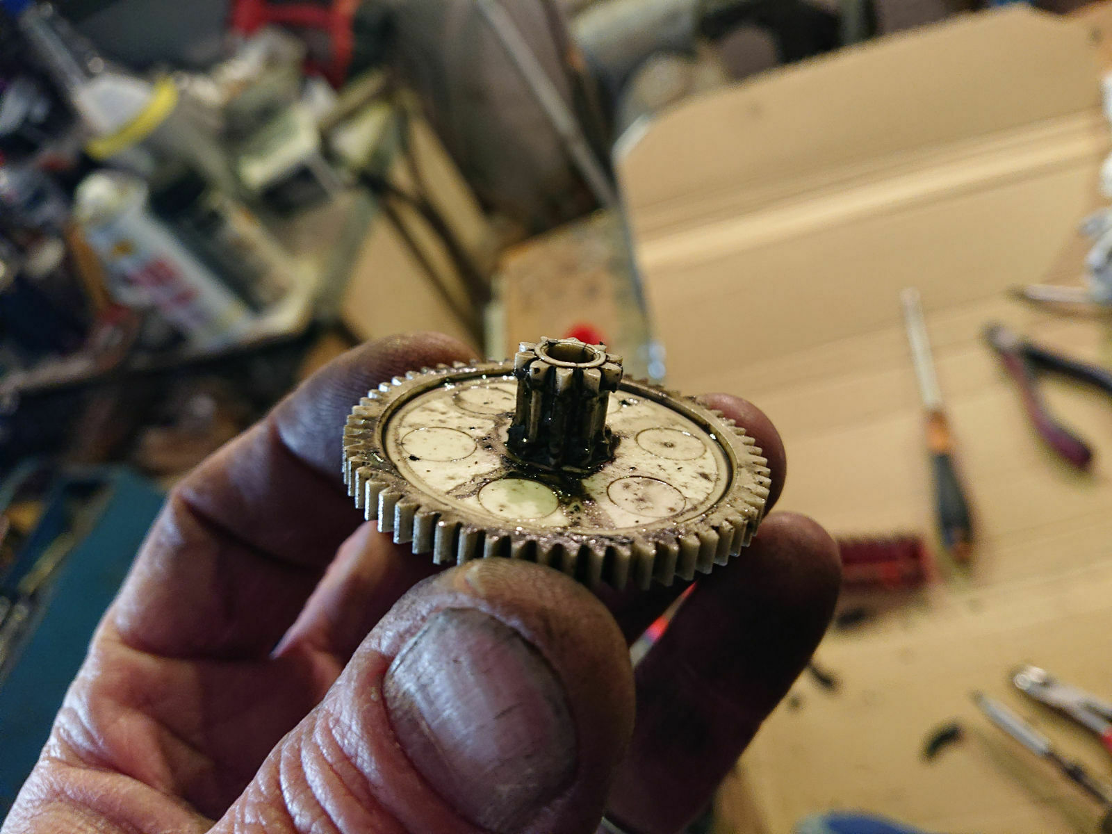

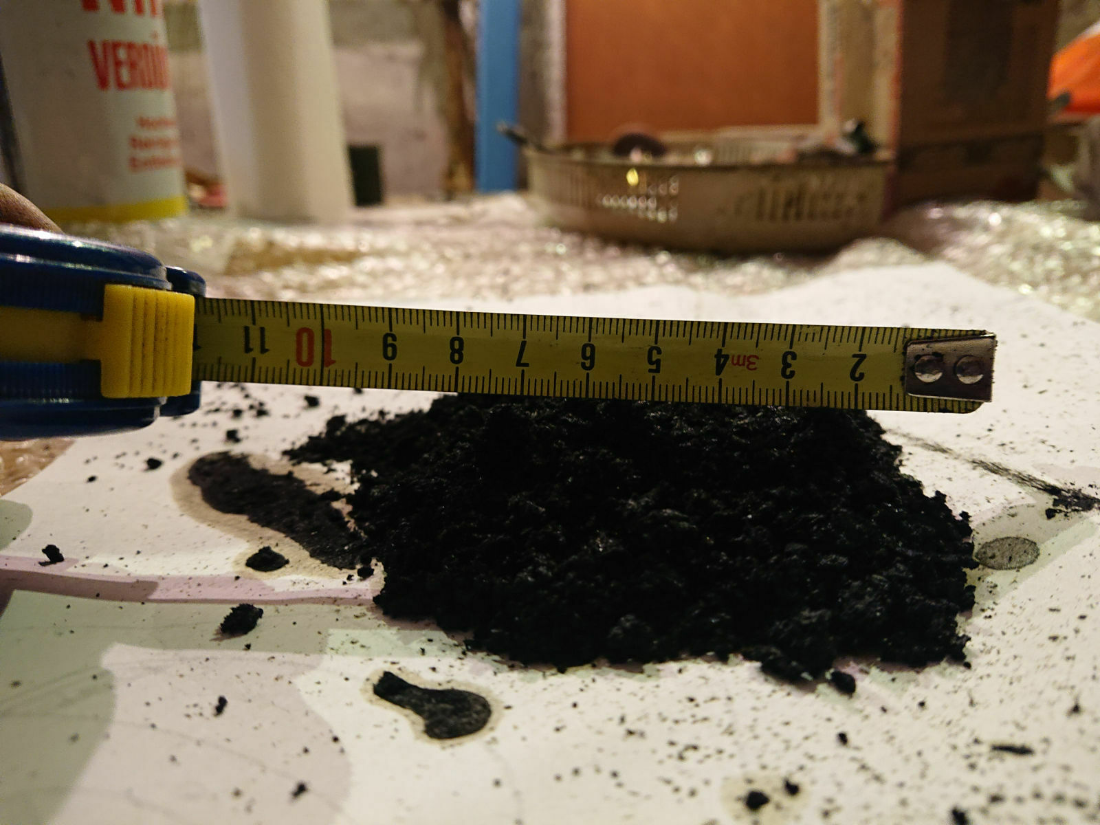

Hatte das Problem auch, jetzt ist mir die Steuerung der Drosselklappe eingegangen. Zahnräder def., mit Reparatursatz € 30 erneuert, passte nicht 100%, musste basteln. Zahlt sich nicht aus neue kostet € 50, also gleich neu, denn die alte ist sicher so verdreckt wie meine, bei höherer Laufleistung (280000km). Hab ich im Endeffekt auch gemacht mit neuer Ansaubrücke, AGR auch gereinigt. Siehe da auf einmal, wir in Kärnten haben ca. -15 Grad, wird er wieder normal warm, und bleibt es auch. Reiner Zufall, Fehler behoben!!! Wollte es nur posten da einige vom AGR Ventil und Wärmerückfuhr schrieben. Da kenn ich mich zu wenig aus, aber es scheint als hätte das damit was zu tun.
Is da Quattro klas bei dem Wetter!!!
kannst das mal erklären? Reparatursatz für 30€ und neue für 50€.
Offiziel gibts von Audi kein Reparatursatz.
In der Bucht gibts welche aus Kunststoff und welche aus Messing.
Neue originale Drosselklappe kostet 200-250€.
