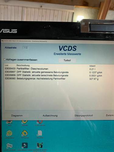

Dem stimme ich dir zu, ich spiele halt mit dem Glück einen neuen DPF zu bekommen 😉 und bin auch recht neugierig wie er danach läuft...
Muss ja nicht immer schlecht sein und wenn das Getriebe danach nicht perfekt läuft, dann kommt halt die alte Software drauf, VCP ist ja auch noch vorhanden.
Aktuell ist mein DPF mit 79g beladen, kein Plan was max. möglich ist.

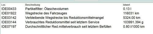

Im Bild anbei seht ihr die offiziellen Aschegrenzwerte für die 2.7/3.0 TDI-Motoren.
Spatzratzlefatz: Bist Du Dir sicher, dass Du das Ölaschevolumen des DPF (IDE00433) ausgelesen hast? Das wird meines Wissens bei den 3.0 TDI-Motoren in Liter angegeben. Anbei auch ein Bild von meinem CKVC. Das Ölaschevolumen ist dort 0.13 l (=130 ml). Der Grenzwert ist 380 ml. Da ist also noch ordentlich Luft nach oben.

DPF ist aktuell mit 210ml beladen also schon recht viel meiner Meinung nach und wenn der für Umme neu wird, ist doch top...
Wie schon gesagt in 12 Monaten geht der eh zurück zu Audi, also ist mir der Test es wert...
Na ja, Dein DPF ist gerade mal gut halb voll mit Asche. Bezweifle, dass sie den austauschen würden. Bitte lass uns wissen, wie der Test ausfällt.
