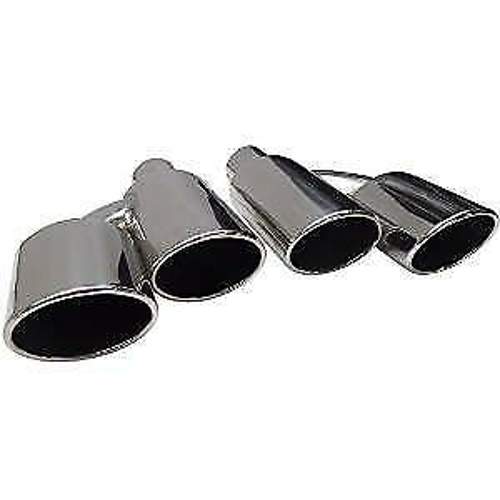

Folgende Endrohre habe ich am originalen Topf, bei denen pusten die hintere Rohre auf die vorderen dadurch sieht man nur an der Seite den Ruß etwas. Bekomme in Kürze eine neue Anlage wo die Endrohre dann aber dem S5 ähneln.
41inl05xytl-sy300-ql70
