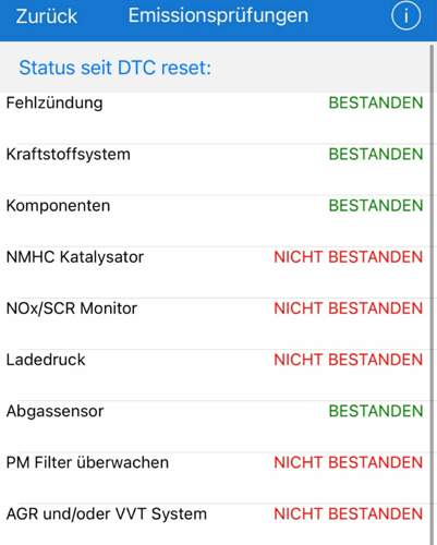

Hallo zusammen, habe mal bei meinem Golf 7 1,6 tdi mit obd2 die Emissionsprüfung angeklickt, da kamen bei einigen Punkten Nicht bestanden ( siehe Foto) Ist das schlimm?
Was genau soll dieser Test machen oder Aussagen bzw was hast du dir davon erhofft?

Habe einfach mal drauf geklickt, hätte ja sein können das es beim Tüv Probleme geben kann, da es ja etwas mit Emissionen zu tun hat oder vielleicht hat der Katalysator etc einen weg, weil eben halt Test nicht bestanden.

Hast du vorher den Fehlerspeicher gelöscht. Die Tests gelten auch als nicht ok wenn der Test noch nicht stattgefunden hat. Dafür gibt es die sogenannten Readiness Bits. https://www.motor-talk.de/.../...enze-ueberschritten-t7137721.html?...
