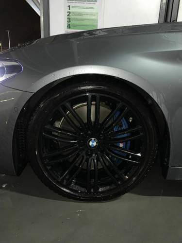

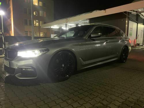

So sieht‘s aus mit den Eibach Sportline, die bald bei @Vollhonk99 Einzug finden.
Ich fahre fast nur im Adaptive Mode, d.h. die Stossdaempfer passen sich staendig der Fahrsituation an. Damit das vernuenftig funktioniert, also stabiles Fahrverhalten bei sehr hohem Komfort, benoetigen die Stossdaempfer ihren Arbeitsweg. Der wird Ihnen durch die Federn genommen.
Der Adaptive Mode ist, fuer mich, unfahrbar. Tieferlegungsfedern machen das Fahrverhalten immer kaputt. Wer Autos mit vernuenftigem Fahrwerk gefahren ist, weiss wovon ich spreche.
Der Wagen sieht hinten hoeher aus. Warum das so ist, weiss ich nicht. Hinten wird per verstellbaren Koppelstangen tiefergelegt. Normalerweise liegt der Wagen hinten tiefer, aber manchmal pumpt er sich hinten hoch, siehe Bilder. Kofferraum ist leer, also liegt es nicht daran.
Kommenden Dienstag werden die Eibach Prokit (AC Schnitzer) verbaut. Wenn das nicht signifikant besser wird, lasse ich die Serienfedern einbauen und lebe mit dem Abstand zwischen Rad und Kotfluegel.
