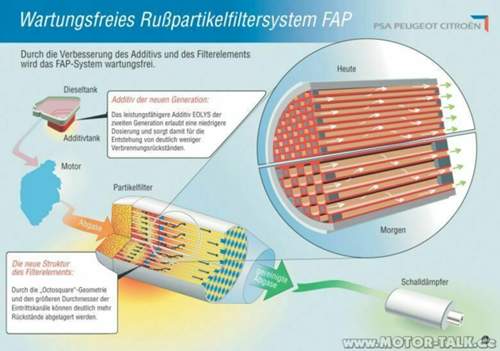

wo wird die Asche eigentlich gespeichert?
hat jemand ein Schnittbild von einem DPF?
Ein konkretes Bild mit Asche kann ich dir nicht bieten, aber zu mindestens den prinzipiellen Aufbau des Partikelfilters mit Keramikkern, wie er bei PSA eingesetzt wird. Bei anderen Herstellern mit Metall-Partikelfilter wird es aber ähnlich sein.
Der Partikelfilter besteht aus porösen Röhren, die nur an einem Ende offen sind. Somit muss das Abgas durch eine Röhre. Die Löcher sind jedoch so klein, dass der Ruß zurückgehalten wird. Auch die Asche kann die Röhren nicht durchqueren. Durch den Abgasdruck wird sich die Asche am verschlossenen Ende der Eingangsröhren sammeln.
