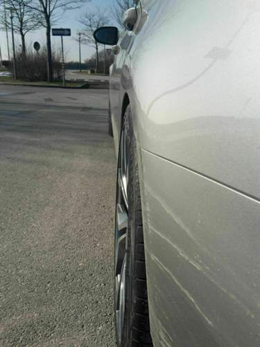

Möchte in der nächsten Saison VW Suzuka 8,5x20 ET38 und 245/35-20 fahren.
Kann mir hier jemand sagen, was da ohne Karosseriearbeiten ev. noch für Spurplatten nötig sind, damit sie anständig im Radhaus stehen? Hat ev. jemand Bilder einer solchen Radreifen-Kombi?

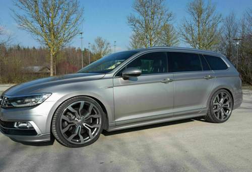

Um mir die Frage selbst zu beantworten:
Hier Audi R8 Felgen (sehr ähnlich der Suzuka) in 8,5x20 ET35 mit 235/35-20
Da braucht es also def. keine Platten mir und 245er bei ET38 werden das max sein was geht auf der 8,5x20

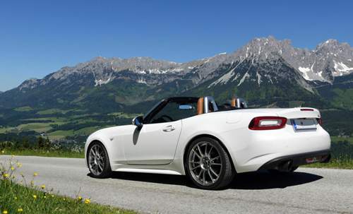

Riddick, ich bin aus AT und ein Gewindefahrwerk wird hier aktuell weder verplombt noch braucht es einen Zivilgutachter.
Das macht die Landesprüfstelle wie auch die Federn. Weiß nicht, warum sich dieser Mythos noch immer hält, genauso wie Abreißringe usw.
Dort wird geprüft ob du beladen über einen 11cm Keil mittig überfahren kannst, das Fahrzeug anschließend verschränkt und wenn nichts schleift wird es eingetragen und die Höhe dokumentiert. Inkl. Räder kostet das schlanke 300€
Ich habe das Ganze erst beim 124Spider meiner Dame inkl. OZ 18" Räder machen lassen in Innsbruck.
Preislich macht es auch kein Unterschied ob in dem Fall Federn oder Gewindefahrwerk.
Eingetragen wird später der Abstand von Radmitte bis Kotflügelkante - so wie es die Teilegutachten der Hersteller angeben. Bei mir sogar 2cm tiefer als eigentlich eingestellt und vorgeführt.
