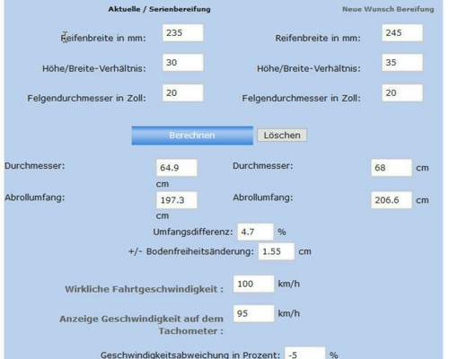

ist dann 240/30 oder 235/35 besser von der reifen dicke her?
der zweite wert ist ja prozentual vom ersten wert. ich habe aktuell 235 drauf und die gehen leicht schräg zu, was ich eigentlich nicht will. oder gibt es da auch nochmal unterschiede bei den marken? aktuell fahre ich noch conti sport 6 o.ä. angedacht drauf zu ziehen sind die pirelli pzero (hier schwanke ich noch zwischen XL und normal)
Wenn du einen weniger gezogenen Reifen möchtest, dann ist der 245 pauschal besser.
Aber ja, deine Vermutung ist richtig, es gibt da teilweise massive Unterschiede zwischen den Herstellern, teilweise sogar gleichen Hersteller nur anderes Modell.
Als Hersteller habe ich Goodyear als "breiter" in errinerung.
Zur Flanke, 245/30= 73,5mm Höhe.
235/35=82,25mm
Das sind somit fast 2cm im Durchmesser, somit sollten Punkte zur Tacho Abweichung geprüft werden.
beide von mir genannten reifengrößen sind Lt. dem teileguteachten erlaubt
nur die, die ich gerne hätte steht nicht drin (245/35). aber da frage ich heute mal den TÜV. denn ein paar seiten in diesem Thema vorher steht, dass man bis der genannten reifen größe ohne tacho angleichung fahren kann.
ich würde im wurst-case dann aber (leider) zu den 235/35 tendieren.
Ja die 245 35 20 kannst du fahren... Ich hatte hier schon mal irgendwo ein Vergleichsgutachten angehangen.
Also der TÜV hat es ohne Tacho Angleichung verneint. Geht nicht, da die Abweichung außerhalb der Toleranz sind. Toleranz befindet sich zwischen -4% bis 1% und mit den Reifen waren es 1,32%.

ich habe eben meine aktuelle bereifung (235/30) mit der wunschbereifung (245/35) verglichen. dabei kam raus, dass wenn ich 100 fahre, der tacho 95 anzeigt. aber aktuell ist es mit der bereifung so, dass wenn ich 120 lt Tacho fahre ich in wirklichkeit 111 fahre.
wiegt sich damit die abgleichung nicht auf und ich sollte relativ genau fahren?

habe mal ein bisschen mit reifenquerschnitten jongliert und folgende logische reiheinfolge hat sich ergeben
Platz 1. 245/35. Flankenhöhe 8.6
Platz 2. 235/35 Flankenhöhe 8.2 (wird es wohl werden :/ )
Platz 3. 255/30 Flankenhöhe 7.7 (wurde mal in den Raum geworfen, dass dies mehr Flanke haben als die 235/35 ...)
Platz 4. 240/30 Flankenhöhe 7.4
Platz 5. 235/30 Flankenhöhe 7.1
über das thema kann man ja fast eine doctor arbeit schreiben 🙄

also auch ein anderen TÜV sagte mir, das ohne tacho angleichung/Tacho prüfung nichts zu machen ist
habe heute eine fachwerkstatt für tacho angleichung angerufen. ein sachkundiger meint, es kann zwar sein, dass es passen könnte aber falls nicht, dann ist er sich nicht mal sicher, ob er es angleichen kann und wenn, dann kostet es 250-300 euro. zuzüglich zur tacho prüfung mit knapp 100 €
ich bin zwar auch der meinung, das es passen KÖNNTE, wenn ich meinen aktuellen tachoabweichung in relation setze, dann würde es über den daumen gepeilt vllt gerade so langen (siehe bild). den aktuell fahre ich bei Tempo 100 lt tacho - 95 in real. aber was ist, wenn ich mal 180 fahre, dann zeigt der tacho mit der anderen bereifung bestimmt 185 an und das ist nicht ganz erlaubt.
das sind mir die 245 dann doch nicht wert. und auf ein "könnte" möchte ich mich nicht verlassen.
