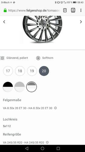

Aber wenn ja, habe ich die Felgen umsonst gekauft, da ich nichts an der Karosserie verändern möchte.
Wie breit sind die Felgen?
Sind diese hier Zb. Aber auch die Yido Performance YP3.
Aber nur. Kit der Reifenbreite 245. Mit 225er Bereifung sind keine Auflagen nötig. Möchte aber die original Breite mit 245.
