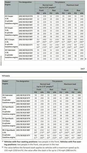

Mir kommt 2.8 Bar etwas wenig vor wenn ich sehe wie wenig Reifen auf den Felgen ist und wie unsere Straßen aussehen 😁
Umrechnen kann jeder selber 🙂
Audi-a5-s5-rs5-tire-pressure

Im Cabrio ist die Tabelle für den Reifendruck an der Fahrertür angebracht.
Bei meinem Auto steht für 20 Zoll ; vorne 3,0 und hinten 3,1 Bar.
Für welche Reifenbreite?
Kannst nen Foto vom Aufkleber posten?
Habe leider falsch geschaut, Aufkleber nur bis 19 Zoll.

Das stimmt aber nicht mit den deutschen Aufklebern überein sondern ist viel weniger!
2,9 Bar sind nämlich schon 42 PSI.
Mir macht der Freundliche beim Radwechsel immer 2,9 und 2,7 Bar in die 265 30 20er Continental.
Welchen deutschen Aufkleber?
Kannst den posten?
