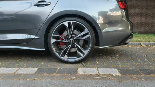

nächste Woche wird mein neues S5 Coupé mit 19 Zoll Cavo Design Felgen ausgeliefert.
Ich bin der Meinung, dass 19 Zoll etwas zu klein ist. Bin nun am überlegen, ob ich die 20 Zoll Felgen vom TTRS drauf machen soll. Was meint ihr dazu?
@Saida3 Ich habe die BBS CI-R 9x20 ET25 in Platinsilber mit Goodyear Eagle F1 Asymmetric 265/30R20 aufgezogen, die fahren sich traumhaft und besser als 19" OEM.

Bei den originalen 20" (et34) ist vorne mit 10/12ern und hinten 12/15er Schluss (siehe Fotos von meinem).
Hängt auch vom Reifen ab. Der Conti zieht sich ziemlich stark.

Hier die Fotos mit 10er und 12er Scheiben:
