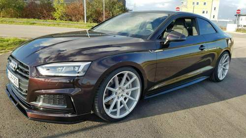

nächste Woche wird mein neues S5 Coupé mit 19 Zoll Cavo Design Felgen ausgeliefert.
Ich bin der Meinung, dass 19 Zoll etwas zu klein ist. Bin nun am überlegen, ob ich die 20 Zoll Felgen vom TTRS drauf machen soll. Was meint ihr dazu?
@Saida3 Ich habe die BBS CI-R 9x20 ET25 in Platinsilber mit Goodyear Eagle F1 Asymmetric 265/30R20 aufgezogen, die fahren sich traumhaft und besser als 19" OEM.

BBS CI-R auf S5

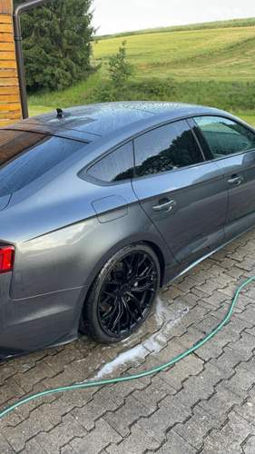

Ich bin am überlegen meinen Audi A5 B9 SB mit neuen Felgen auszustatten. Habe dazu nette Felgen in der Größe 10x20 ET25 gefunden (Teilgutachten für B8 liegt vor) und bin mir nun unsicher, ob ich diese auch für meinen B9 eingetragen bekomme. Könnte mir jemand aus Erfahrung weiterhelfen? Danke im Voraus!
Zusatz: Felgen sind von O.Z und reifen würde ich wohl 265/30 wählen.

10x20 et 25, 265/30 sieht so aus.
Das Foto stammt vom User megflitzer.
Über die Suche findest Du weitere Details zu 10x20.
10x20-et25
Das sind 9,5x20 et 30

Bei 10er Felgenbreite finde ich 265er Reifen zu schmal, die ziehen sich doch unendlich. Ohne Karrosseriearbeiten wird Du die eh nicht eingetragen bekommen, befürchte ich.
Ich fahre die BBS CI-R 9X20 ET25 mit 265/30R20 rundherum und finde die goldrichtig. Sind übrigens ohne Auflagen eingetragen, dank guter Laune des Prüfers 😁

Bist du dir mit den Karroseriearbeiten sicher? Hab in anderen Threads oft etwas von 10x20 et25 gelesen …
Hmm, jetzt wo Du fragst...
Bei mir war die Rad-Reifenkombination wirklich grenzwertig, d.h. nach Aussage des Prüfers unmittelbar AN der Grenze des Eintragungsfähigen. Alles paßte, und ich musste auch nicht die häßlichen Flaps aus dem Gutachten anbringen.
Aber ob 9 oder 10 Zoll Breite, dadurch steht das Rad insgesamt ja nicht weiter draußen, die gleiche ET und Reifengröße einmal vorausgesetzt. Also streiche meinen Kommentar von oben bitte.
Bei gleicher ET steht die 10" Felge 1.27 cm weiter heraus.

Die Fotos sind immer noch ungeeignet um zu erkennen wie die Felge im Rafhaus steht 😉
Am gutachten wird die Eintragung nicht scheitern, ehr am Überstand der Felge.
Der B8 hat ein breiteres Radhaus als der B9, daher kannst du dich daran nicht orientiern.
Bei einer 10“ Felge ist der 265er obligatorisch, den 275 kannst nicht fahren weil dir den keiner eintragen wird (Abrollumfang/Tachoabweichung etc).
Dann gehts nur noch um die ET und da kannst du auf keinen Fall weniger als et35 fahren (Abstand zum Federbein) und Et25 steht auf jeden Fall über den Kotflügel.
Bei der gleichen ET steht die 10“ Felge aber dann 12.7 mm weiter heraus
