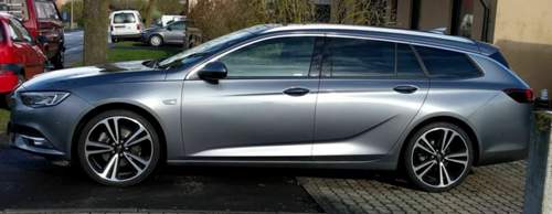

seit heute sind die 20" orignal felgen mit 245/35 typisiert und eingetragen.
opel hat bis zum schluss die freigabe nicht rausgerückt mit der fadenscheinigen begründung das lenkeinschlagbegrenzer eingebaut gehören die es punkt 1 nicht gibt und punkt2 nicht notwendig sind(passt bei vollem einschlag die flache hand des prüfers zwischen radhaus und reifen).
das einzige was wir seitens opel bekommen haben war das festigkeitsgutachten.
der prüfer meinte das das nur am willen von opel lag weil diese finden auf einen ct gehören diese optisch nicht rauf.
bin voll happy, darf nun amtlich damit rumfahrn :-)
und die anhängelast wurde auch auf 1800kg erhöht.

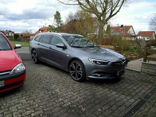

so, sind drauf, und sogar mit Tüv ;-)
