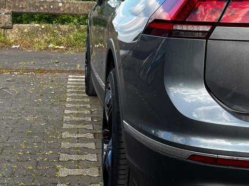

So, druff sind se. 2DRV WH11 mit Nexen 255/40

Meine oben gezeigte Kombi Wheelworld 9x20 ET30 mit 255/40 Reifen wurde problemlos abgesegnet beim TÜV Nord, Karakale in Bonn. Hat 20 Minuten gedauert…wurde nicht mal nachgemessen oder Latte angelegt. Die Grösse ist wohl doch recht gängig.
klar wird es da keine Probleme gegeben haben. Waren ja auch nur die Felgen. Keine Tieferlegung, keine Spurplatten....Möglicherweise hätteste die vllt ( laut Gutachten ) gar nicht eintagen lassen müssen ?! Nur eine Vermutung....
Bei Zubehörfelgen, welche laut ABE für das jeweilige Fahrzeug zugelassen sind, muss man meistens die ABE mitführen. In den Fahrzeugschein müssen sie nicht zwingend eingetragen werden. So war es zumindest bisher immer. Korrigiert mich gerne, wenn es nicht mehr stimmen sollte.
