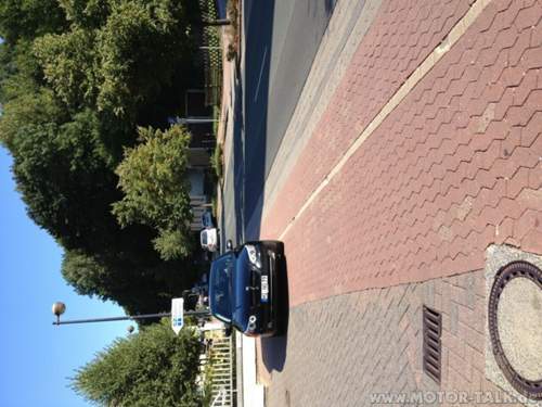

Hier mal Fotos von heute bei voller Sonneneinstrahlung
Die "80W" Marker sind heute angekommen, gleich Leistung gemessen, Stromaufnahme der LEDS 1A!!! dh. Bei 6,8V Ledspannung = ca. 7W!!!!!!!!!!!!!!!!!!!!!!!!!!!!!!!!!!!!!!!!!!!!!!!!!!!!!!!!!!!!!!!!! nicht 80W
Nach 15min ist die Erste KSQ abgeraucht! Totaler Billigschrott!!
Habe ich sofort wieder zurück geschickt!
