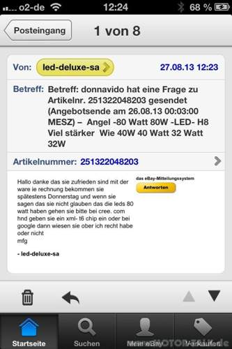

Ich würde mal davon ausgehen daß diese Angaben Humbug sind ...wenn ich das richtig sehe sind da 8 LEDs pro "Birne" drauf, d. h. jede einzelne müsste eine Leistung von 10 Watt haben ...wenn das stimmen sollte, dann wäre da wohl eine ganz andere Kühlung nötig.
Zum Vergleich: Das hier ist eine 8 Watt LED-Lampe für die Wohnraumbeleuchtung ...EINE EINZIGE, sprich ein Zehntel der hier versprochenen Leistung. Hier ist der Kühlkörper schon deutlich größer und wird so warm daß man es gerade noch für ca. 10 Sek. anfassen kann.
Und selbst WENN es stimmen sollte ...ich kann mir nicht vorstellen daß die Tagfahrlicht- bzw. Standlichtringe mit der Lichtleistung von 80 Watt LEDs noch gut aussehen. Das dürfte nur noch ein viel zu grell (und somit zu Recht verbotenes) leuchtendes Etwas sein, wo von Ringen nichts mehr zu erkennen ist.
genau das habe ich mir eben auch gedacht. 80 Watt pro Lampe ???? Normalerweise haben die Halogens für Autos 55 Watt pro Birne. Das sind immerhin etwa 4,5 Ampere pro Lampe. Wenn die jetzt 80 Watt haben sollen wären das 6,6 Ampere pro Seite. Eigentlich müßte da schon die Sicherung rausfliegen oder ein Fehler angezeigt werden. Zudem kenn ich die 30 Watt Ersalötkolben oder auch 80 Watt Glühbirnen. Die Hitze bekommt man mit so einem kleinen Lüfter unmöglich weg... ( 8 LED pro lampe sind natürlich ein Wort aber ob jede tatsächlich 10 Watt hat ??????? ) 328 Bayer will die Teile ja mal testen bin auch gespannt...
Bernwards
Vielleicht mal beim Verkäufer nach dem genauen Typ der einzelnen LEDs fragen ...ich trau mich fast wetten daß da keine "vernünftige" Antwort zurückkommt 😁

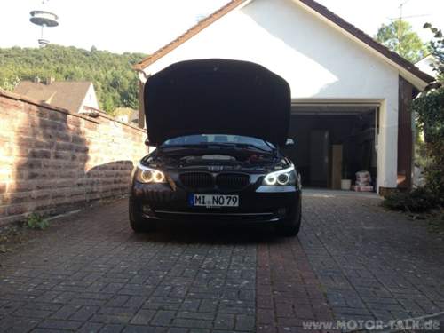

Interessant ich bin ja neugierig morgen sind sie da laut sendungsvervolgung. Ich Berichte mit Bildern!!!
So heute morgen sind sie gekommen die LEDs. Hab sie natürlich gleich eingebaut Urlaub sei dank 🙂
Muss sagen sind sehr hell eigentlich genauso hell wie die normalen 35W Halogen. Nur in schönem weiß ob die jetzt wirklich 80W haben bezweifle ich ABER, sind heller als alle die ich bis jetzt hatte Mtec hatte ich auch und war sehr entäuscht.
Ich mal mal ein vergleichs Foto mit dem dem F10 vom Kumpel. Im Anhang schon mal Bilder auf dem einen Bild hab ich links die original 35W und rechts die LED.
Empfehlung: klares ja

Die haben doch 8 LEDs pro Seite, also 2 Reihen mit jeweils 4 LED. 80W bedeutet hier insgesamt, also für beide Seiten.
Damit hat 1 LED 5W. Dazu kommt die aktive Kühlung mit einem Lüfter.
e: Sry, angeblich doch 8x10W pro Seite. Mmmh...
