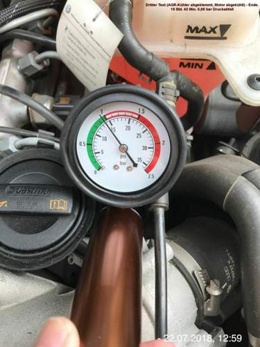

Hallo zusammen, ich habe seit einiger Zeit einen Kühlmittelverlust bei meinem A6 4F 2.7 Multitronic. Ich kann keine Undichtigkeiten entdecken und Glykol im Getriebe ist auch nicht aufzufinden. Glykoltest wurde gemacht. Bin jetzt ziemlich ratlos...
Abschlußinfo:
heute morgen (Motor ist über Nacht abgekühlt) war der Kühlmittelstand nach ca. 400km Fahrt in 5 Tagen immer noch gleichbleibend. Da der Motor zeitweise 94°C Öltemperatur (eventuell auch mehr) hatte denke ich das die normale Betriebstemp erreicht wurde und das Kühlmittel auch überall mehrmals durchgelaufen sein wird. Wenn also noch eine Leckage vorhanden wäre würde ja weiterhin Kühlmittel verloren gehen, was nicht der Fall ist.
Mein Fazit:
- der AGR-Kühler war schuld und zum Glück nicht die ZKD.
- Kosten (aufgerundet): 330€ für AGR-Kühler, 55€ für Kühlsystem-Drucktester, 10€ für Bremsenreiniger (Saugrohr- und Drosselklappenreinigung), 10€ für Kühlerfrostschutz und 30€ für die Abgas-Dichtungen.
- Arbeitsaufwand: insgesamt ca. 10 Stunden für Aus-/Einbau, Reinigung und Druckproben, auf mehrere Tage verteilt.
Vielen Dank für Eure Hilfe und die Tipps !

der Werkstattmeister hat zurückgerufen, er ist der Ansicht das es nicht an der ZKD liegt sondern eher am AGR-Kühler. Den CO-Test könnten sie durchführen aber er meint das würde nichts bringen. Er hat mir dann den Tipp gegeben den Schlauch zum AGR-Kühler mit einer Schlauchklemme abzuklemmen und dann zu beoabchten. Ich werde das mal so versuchen und dann in paar Tagen mal berichten.....
Ich vermute ja auch den agr kühler.
Würde das Abklemmen denn bewirken das der agr kühler nicht mehr mit Kühlmittel umspült wird?
Wird wohl so sein. Ob man da gut dran kommt, um beide Anschlüsse tot zu legen? Fahren sollte man vielleicht nicht oder macht es dem Kühler nichts aus, wenn er durch die fehlende Kühlung heißer wird und wo geht der Wasserdruck dann hin?

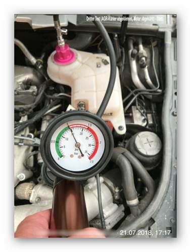

ob dem Kühler es beim Fahren was ausmacht weiß ich auch nicht aber es war ein Tipp vom Werkstattmeister von Audi. Ich habe vor erstmal nur den Zulauf kurz hinter der Pumpe für Kühler der Abgasrückführung (V400) abzuklemmen und will dann das Kühlsystem noch mal abdrücken. Vielleicht bringt das ja schon eine Erkenntnis...
Ja, das wird die Erkenntnis bringen, dass es aus dem Anschluss des Kühlers rausdrücken wird. Man muss doch beide Schläuche dicht machen?
ich habe beide Schläuche dicht gemacht (ich hoffe die richtigen) aber da ich mit dem Wagen gefahren bin war das Kühlmittel noch erwärmt (ca. 40°C) und beim Abkühlen geht der Druck ja auch runter - der Druck ging innerhalb von 4 Stunden um 0,1 bar runter. Ich habe dann gegen Abend noch mal auf 1bar hochgepumpt und werde dann morgen früh noch mal nachschauen wie es ausieht.
der letzte Test ergab folgendes: innerhalb 19 Std. 42 min. ist der Druck um 0,04 bis 0,05 bar gesunken. ich habe die Schlauchklemmen nun wieder entfernt und den Druck auf 1 bar erhöht. Mal schauen wie es in paar Stunden aussieht aber ich denke so langsam das ich den AGR-Kühler erneuern sollte oder besteht die Möglichkeit den wieder dicht zu bekommen ?
Ashampoo-snap-2018-07-22-14h38m43s-001
Img-4525
Soviel mir bekannt muss dieser zwingend erneuert werden.
Da man ja nicht an die einzelnen Rohre dran kommt. Durch diese strömt das Abgas umspült von Kühlwasser.
