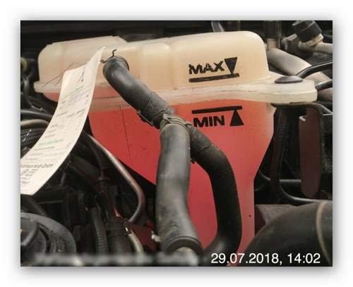

Themenstarteram 6. September 2016 um 9:21
Hallo zusammen, ich habe seit einiger Zeit einen Kühlmittelverlust bei meinem A6 4F 2.7 Multitronic. Ich kann keine Undichtigkeiten entdecken und Glykol im Getriebe ist auch nicht aufzufinden. Glykoltest wurde gemacht. Bin jetzt ziemlich ratlos...
Abschlußinfo:
heute morgen (Motor ist über Nacht abgekühlt) war der Kühlmittelstand nach ca. 400km Fahrt in 5 Tagen immer noch gleichbleibend. Da der Motor zeitweise 94°C Öltemperatur (eventuell auch mehr) hatte denke ich das die normale Betriebstemp erreicht wurde und das Kühlmittel auch überall mehrmals durchgelaufen sein wird. Wenn also noch eine Leckage vorhanden wäre würde ja weiterhin Kühlmittel verloren gehen, was nicht der Fall ist.
Mein Fazit:
- der AGR-Kühler war schuld und zum Glück nicht die ZKD.
- Kosten (aufgerundet): 330€ für AGR-Kühler, 55€ für Kühlsystem-Drucktester, 10€ für Bremsenreiniger (Saugrohr- und Drosselklappenreinigung), 10€ für Kühlerfrostschutz und 30€ für die Abgas-Dichtungen.
- Arbeitsaufwand: insgesamt ca. 10 Stunden für Aus-/Einbau, Reinigung und Druckproben, auf mehrere Tage verteilt.
Vielen Dank für Eure Hilfe und die Tipps !

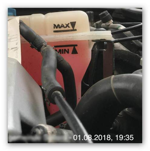

Ich habe heute noch nicht nachgeschaut aber gestern war der Kühlmittelsatand nach ca. 160km (2 Tage zur Arbeit fahren) gleichbleibend. Ich schau nachher noch mal nach wenn das Zeug abgekühlt ist....

ich war vorhin nochmal nachschauen - nach 3 Tagen und ca. 250km ist der Kühlmittelstand gleich geblieben. Ich denke nun auch das es am AGR-Kühler lag aber ich werde es weiter beobachten.

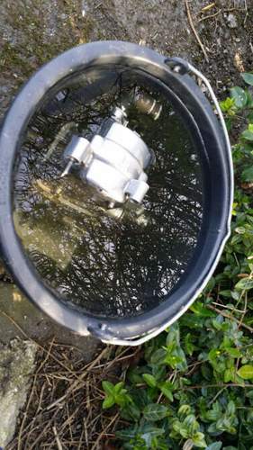

Ich hatte mich schon mal in einem anderen Beitrag ausgesprochen,zwecks Agr u.s.w
bei mir war auch ein Haarriss im AGR,wie ich das herausgefunden habe,? einfach das ding ins Wasser getaucht,raus und einfach in die eine Öffnung reingepustet habe( mit Mund,nicht die beste Methode,aber sehr effektive ,wenn man keine anderen mittel hat) vorher die restliche Kühlwasseranschlüsse zugedrückt mit Finger,und man konnte hören wie irgendwo drin das zischen war,Ruhige Stelle von Vorteil,nach etwa paar Mal war mir klar es ist der scheiß,da ich im Vorfeld 1 mal den Kühlwasser Behälter leer hatte,und beim wiederholten mal wieder,was sich auch in den Dpf überging. später auch mit Dpf alles gelöst,weil auch der hat sich zugesetzt...
die Arbeit machte ich selber und schon paar viele Euros gespart,aber wer das schon mal gemacht hat, wird sicherlich bestätigen..nicht für jeder man(n)
Img-20180414-wa0004
ich habe auch noch vor den alten AGR-Kühler im Wassereimer mit Druckluft zu testen aber nicht durch Zuhalten sondern durch Verschließen der Anschlüsse :)
Ich bin inzwischen ca. 400km mit dem neuen AGR-Kühler gefahren (5 mal zur Arbeit und zurück) und werde morgen noch mal den Kühlmittelstand im Ausgleichsbehälter kontrollieren, gestern war dort noch alles bestens....
Abschlußinfo:
Mein Fazit:
