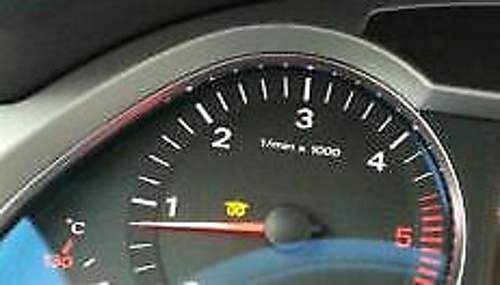

an unseren 2,7 tdi Quattro Bj. 2006 blinken seit einer Woche die Glühkerzen und ab dem Moment ist er im Notlauf,
Nimmt also kaum Gas an usw.
Morgens dauert es manchmal 3-5 Min bis das Blinken anföängt, bis dahin fährt er völlig normal.
Muss man alle 6 Glühkerzen tauschen? Hab oft gelesen, das die gerne abreissen...
Oder kann man das ganze Thema anders lösen?

Bist Du sicher das es die Glühwendel ist die da blinkt ? Hast Du ein Foto davon ??

Hab meinen Beitrag nicht wiedergefunden, weil er verschoben wurde.
Anbei ein Bild....das ist doch die Vorglühlampe`?
Muss man denn alle 6 tauschen oder nur die Defekte ( falls man es auslesen kann )
Glühlampe
Ja, das ist die Vorglühanzeige. Defekte Flühkerzen kannst du auch einzlen tauschen. Aber: Defekte Glühkerzen führen nicht zum Notlauf. Da ist irgendwas Anderes im Argen. Ohne auslesen kann aber keiner mit Sicherheit sagen was.

Wenn es anfängt zu Blinken geht es in den Notlauf.
Vorher fährt er völlig normal...

Werkstatt sagt Glühkerzen. Wurde doch jetzt ausgelesen.
Ob es dann behoben ist, weiß man nachher.
Andere Fehler werden nicht angezeigt
